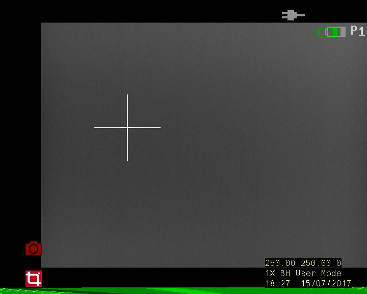

器件型号:TMS320DM365
工具/软件:TI C/C++编译器
我使用的 DM365具有720p 捕获功能、我想在流水线中使用电阻器。 到目前为止、我使用的是704x576捕获、并且我的电阻器没有问题。 现在我 已将捕获更改为720x576、我的电阻器无法与720x576的输出配合使用。 我检查了代码、发现它失败了、因为720不是32的倍数、它返回错误。 我把它全部改为16、它开始处理底部的一些垃圾。 我还注意到、我的帧速率也下降了。
我的 RDK 版本为5.1.0。
有人能帮我解决这个问题吗?  附加的是输出的快照。
非常感谢、
Swathi
    您正在寻找的实际配置是什么?
    默认情况下,v5.1软件已支持 PAL/NTSC 分辨率。
