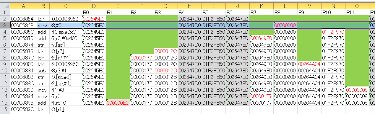

我对 AM5728 "mov"指令有一个问题。
请参阅以下内容。
请 注意第3行。
MOV R8,#0--- 这种结果是错误的。 R8不是"0"。 结果是 R8=00000200 (以前的数据仍然有效。)
另请注意第15行。
添加 R1、R8、r0 --- 这种结果也是错误的。
此症状仅发生在一个设备上。  无法复制其他设备此问题。  AM5728的修订版本为修订版1.1、而非修订版2.0。
您如何看待这种错误的执行? 原因是什么、您认为吗?
请告诉我。
Michi

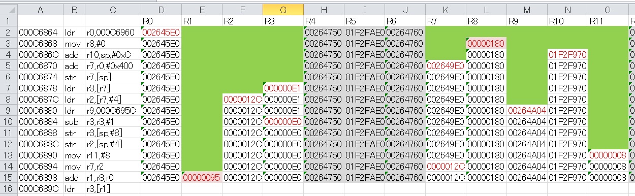

    下面是错误指令执行的其他情况。
    请比较我之前发布的案例。
    如您所见、错误在同一地址的指令中发生两次。
    客户认为 此错误是由于程序代码被破坏而发生的。 因此、客户希望估计可能出现的故障。
    下面是客户的请求。
    1.当程序代码转换为该问题时,出现此问题的可能性如何?
    2、寄存器、高速缓存、内部总线、DRAM 或类似问题可能发生的地方。
    感谢您的支持。
    Michi
