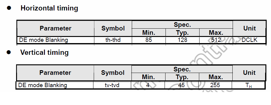

我们将采用 DE 模式的 TFT LCD (控制器:HX8264-D)(而不是 HSYN/VSYNC 模式)与使用 AM3354处理器的定制板(TI SDK 03.03、内核:4.4.41)配合使用。
我们无法在.dts 文件中找到用于设置 DE 模式参数的驱动程序详细信息(例如:水平模式消隐、垂直模式消隐、最小 DE 设置/保持时间等)
您能建议如何修改 AM335x-EVM.dts 文件以支持 DE 模式吗?
注意:目前、DTS 文件支持以下所述的 HSYNC/VSYNC 模式(需要将其更改为 DE 模式、请在本帖子末尾找到所附的 DE 模式参数示例图像文件):

    您好、Bibplab、
    您可以在中找到驱动程序绑定详细信息 /board-support/linux- /Documentation/devicetree/bindings/display/panel/display-timing.txt 文件。
    您应该具有取消激活属性以使用 DE 模式。
