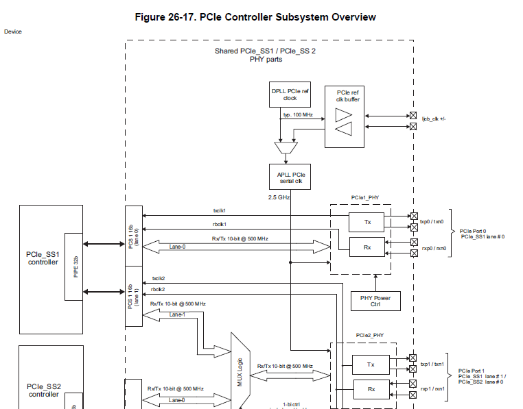

我们的客户希望使用 PCIe 作为 RC 模式连接到外部 WiFi 模块。
他们希望使用内部 DPLL_PCIe 生成100MHz 时钟并将该时钟发送到 WiFi 模块。
使用 PCIe 与 WiFi 模块通信。
J6是否支持此用户案例、默认 ProcessorSDK 是否包含使用内部 DPLL_PCIe 时钟工作 RC 模式驱动程序?

    作为侧注、如果您要检查特定场景是否合理、可以尝试使用时钟树工具(CTT)并进行 DPLL_PCIe 演示配置。 工具如下 :www.ti.com/.../clocktreetool
    Alex

    我们将使用内部 DPLL_PCIe 100MHz 时钟发送到 WiFi 模块。 第一个版本的硬件将保持外部串行器/解串器时钟和 DNP IT、以降低 DPLL_PCIe 100MHz 抖动无法满足 WiFi 模块请求的风险。
