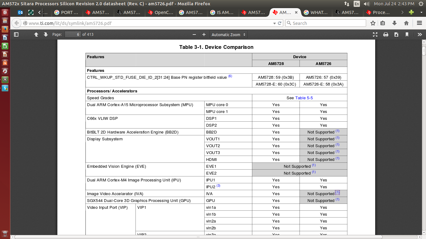

我正在 am5726上运行 gstreamer 流水线、其中包括 ducatih264enc 元素。 我对此有几个问题。
1) 1)我知道 AM5726中没有 IVA-HD、ducatih264enc 将在哪里运行?
2) 2) ducatih264enc 是否会使用更多 CPU 进行处理?

    感谢您提供有用的信息。 我已经完成了这个过程。
    根据572x 数据表、am5726中没有 IVA 支持。
    前置稳压器
    请查看第8 (1)页或单击(1)。
    BR
    玛格丽塔
    根据我的理解、am5726中不支持 IVA。
    如果我错了、请纠正我的问题。
    前置稳压器
    我不知道你的意思是什么,不支持…
    所有 AM57x 器件(AM570x/1x/2x)都具有 IVA 功能、TI 支持该功能。
    数据表中明确提到、AM5726不支持 IVA 功能。
    http://www.ti.com/lit/ds/symlink/am5726.pdf
    查看上述 PDF 中的第6页。
    前置稳压器
    Prerak、
