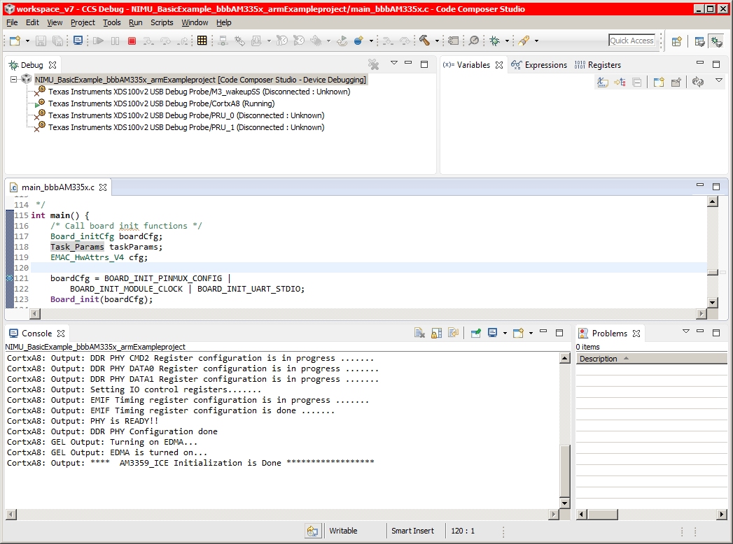

我仍在尝试获取 NDK 项目的任何示例、以便在 BBB 上加载和运行。  我大部分时间都遇到验证错误。  否则、它会加载但不会调试... 甚至看起来都在运行。  调试启动的输出为:
CortxA8:输出:EMIF 定时寄存器配置完成.........
CortxA8:输出:PHY 已就绪!!
CortxA8:输出:DDR PHY 配置完成
CortxA8:GEL 输出:打开 EDMA...
CortxA8:GEL 输出:EDMA 被打开...
CortxA8:输出:**** AM3359_ICE 初始化完成**
CortxA8:文件加载程序:验证失败:地址0x80068060处的值不匹配请验证目标存储器和存储器映射。
CortxA8:GEL:文件:C:\Users\Scott\workspace_v7\Nimu_BasicExample_bbbAM335x_armExampleProject\Debug\Nimu_BasicExample_bbbAM335x_armExampleproject.out:
发生数据验证错误、文件加载失败。

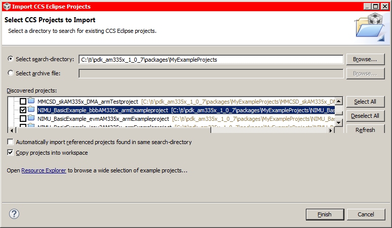

我导入 Nimu 基本项目:

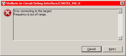

我构建项目并尝试启动它、并得到一个 Stellaris 错误:

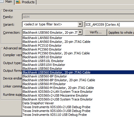

好的、我没有使用 Stellaris、正如我对 TM4C 项目所做的那样...  因此、我将其更改为 XDS100 (我有一个 Blackhawk 20引脚)

    [引用 user="Christopher Weber">调试器在发生这种情况时不允许我进行调试、它不会在任何断点停止、甚至不提供暂停选项。  控制台不显示项目打印的任何消息。  我必须假定它不是真正运行的。
    目标正在运行。 在屏幕截图中、看到 A8正在运行(在下面的屏幕截图中以粉色框突出显示)。 禁用许多调试按钮的原因是没有选择正确的调试上下文。 如果您在 A8的节点上选择(在下面的屏幕截图中以红色框突出显示)、则这些按钮应该可用

    谢谢。  我选择了它、并且能够暂停。  在一些反汇编中、它已被深度暂停。  (正如预期的那样、由于 SYS/BIOS 正在运行、并且"taskFxn"只执行一个"打印"、然后存在)
    但是、它在开始时仍然不会在任何断点停止
    *和* 所有 System_printf (..)  所有地方的所有内容都不会显示在控制台中。
    这与简单的"典型"项目形成对比。  它在"main"停止、在断点停止、打印消息...
    这就是为什么我推测这个 Nimu 项目并不是真正在目标器件上运行的原因。
    现在... 再尝试加载、重新启动、调试、中断... 当我尝试按 PAUSE 时、我收到以下消息:
    CortxA8:停止目标 CPU 时出现故障:(错误-2062 @ 0x1FE)无法停止器件。
    重置设备、然后重试此操作。
    如果错误仍然存在、请确认配置、重新打开电路板电源并/或尝试更多操作
    可靠的 JTAG 设置(例如、较低的 TCLK)。 (仿真包6.0.628.3)

    我指的是名为"Blackhawk"的器件...  它们在测试时都失败。 有五个名为"Blackhawk 20引脚"的器件、当我尝试"验证"时、其中的每一个器件都会出现故障。
    但是列表中没有"Blackhawk"名称的那个可以正常工作。 它是"Texas Insturments XDS 100v2 USB Debug Probe"...  但它连接到我的"Blackhawk USB XDS 100 V2" (该器件:
    https://store.ti.com/TMDSEMU100V2U-20T-XDS100v2-JTAG-Debug-Probe-20-pin-cTI-version-P1848.aspx
    那么、什么是"Blackhawk"、什么不是?

    啊、是的。 你是对的、这会令人困惑。 所有 XDS100、XDS110和 XDS200供应商都使用我们的(TI)驱动程序。 因此、对于这些器件、您会使用前面有"Texas Instruments"的器件。 但基于 XDS510和 XDS560的情况不同。 Blackhawk (和其他供应商)往往有自己的驱动程序用于这些驱动程序、因此您需要使用 Blackhawk 提供的驱动程序。
