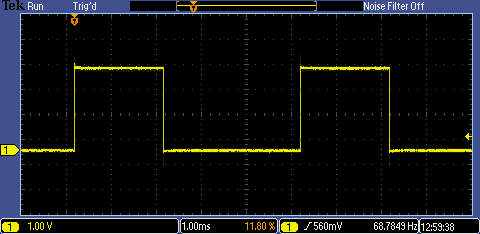

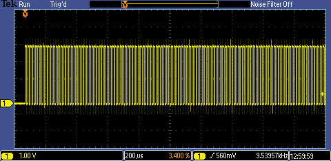

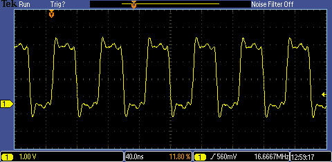

我正在使用 VIP3切片0 Porta 上的 AM5728的 VIN5端口通过 HSYN/Vsync 捕获并行数据。
HSYNC 连接到焊球 N7焊盘 GPMC_A8多路复用器@0x4a003460设置为0x00040102 (vin3a_hsynct0)
Vsync 连接到焊球 R4焊盘 GPMC_A9多路复用器@0x4a003464设置为0x00040102 (vin3a_vsynct0)
Pixclk 连接到焊球 AH7焊盘 VIN1B_CLK1 mux @0x4a0034E0设置为0x00050106 (vin3a_clk0)
PixelClock:
HSYNC:
Vsync:
将引脚多路复用器设置为 MUXMODE=E 会在 GPIO1_30:31和 GPIO2_31中显示、这些位在多次读取时切换。
我的 VIP3切片0主@0x489B5500为0x00000001 (16位数据)
我的 VIP3切片端口 A CONFIG @0x489B5504为0x0040010A (分立式基本模式、ENABLE、H/v SYNC)
我的 VIP3切片0端口 A xtra config @0x489B5500为0x0000000 (无重新包装)
然而、输出 VIP_OUTP_PORT_A_SRC0_SIZE @0x489B5530读取0x0 (无像素/行)。
输入焊球/焊盘与需要配置的 VIP 之间是否有任何关系?
电源/时钟门控?
