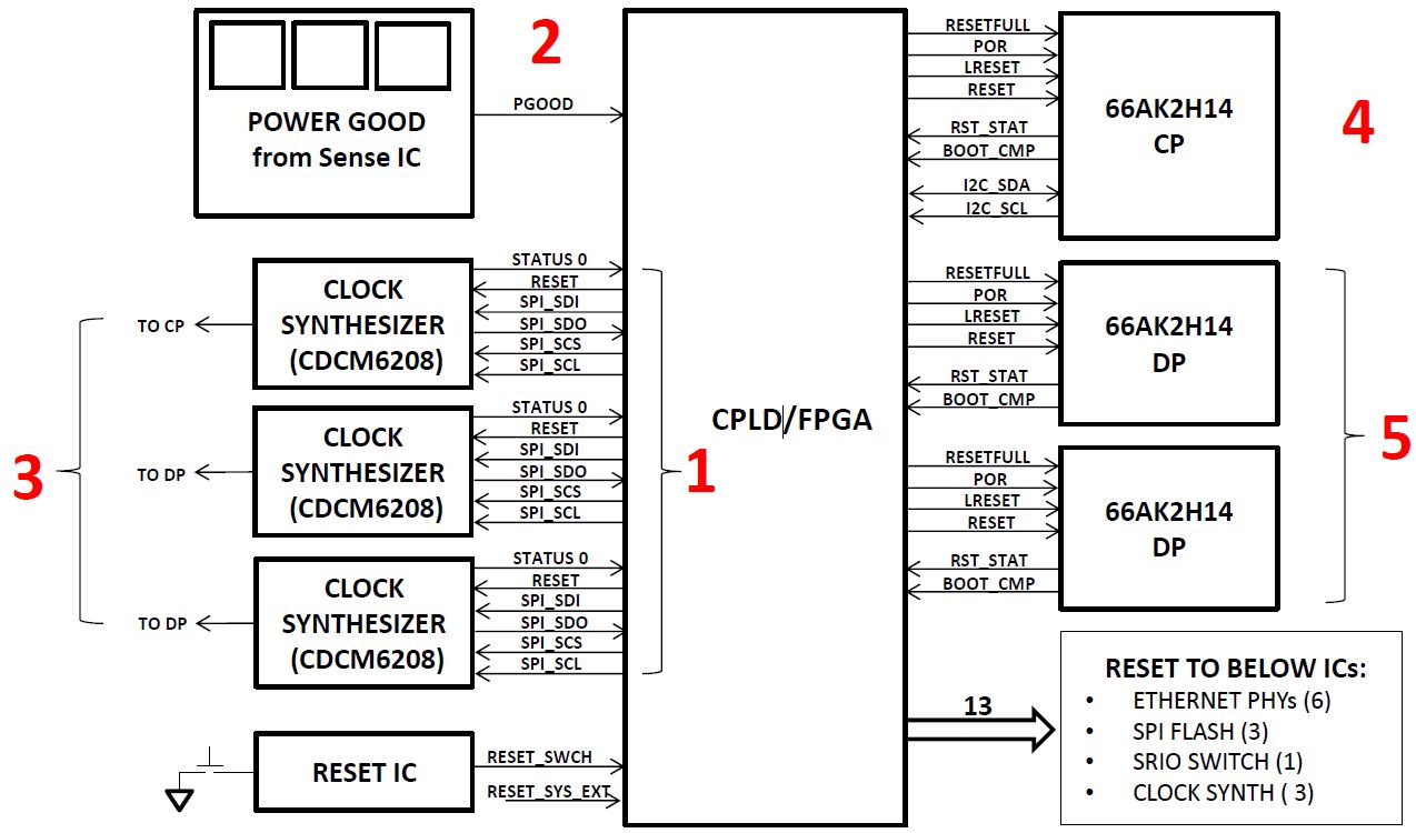

我计划在单板上使用3个66AK2H14 SOC。 其上电和启动将由 CPLD 控制、如下所述:
1) 1)首先、CPLD 上电并配置时钟合成器
2) 2)将根据所需的电源序列为所有3个 SOC 供电。 一旦所有电源都上电、CPLD 将接收到电源正常信号。
3) 3)接收到电源正常状态后、从复位中释放时钟合成器
4)接收到时钟合成器的状态信号后、所有3个 SOC 的复位信号将根据要求(第一个 LRESET、RESET、POR 和最后一个 RESETFULL)释放
有关更多信息、请参阅下图。 如果对此计划有任何疑问、请告知我。

    您所描述的内容应该能够很好地发挥作用。
    此外、请确保您遵守以下规定:
    1、66AK2H14数据手册
    2 .processors.wiki.ti.com/.../Keystone_Multicore_Device_Family_Schematic_Checklist
    3.《Keystone II 器件硬件设计指南》(www.ti.com/.../sprabv0.pdf),特别是关于为电路板供电的第2章电源。
    我也在向工厂团队提出、希望他们能详细说明我是否错过了什么。
    Yordan
    马德胡
    只要您遵循数据手册中显示的排序和时序、这是可以接受的。  在电源有效后、时钟才能驱动到输入缓冲器中。
    Tom
