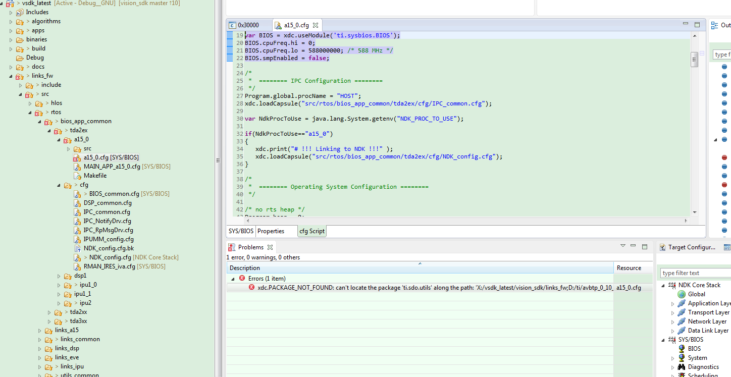

我们有多核 SDK (http://www.ti.com/tool/processor-sdk-vision) 、其中包含 DSP、M4、A15等每个内核的源代码和 BIOS 配置。
我们希望将该项目导入 CCS、以便在 XGConfig 编辑器中编辑其 BIOS 配置文件、从而启用基于 GUI 的配置。 当我使用"基于 makefile 的现有工程"进行导入时、我无法使用 XGConfig 打开.cfg 文件、但它只显示了我的 xml 代码。

    您使用的是什么 CCS? 是否可以右键单击并选择“打开方式”->XGCONF?
    为什么有很多.cfg 文件?

    我可以通过创建新的 RTSC 工程并将我的 SDK 文件添加到新创建的工程中来解决此问题。
    但是、现在我面临不同的问题、可能是因为多层配置文件。 下面是快照
    具有如此多文件的原因是每个模块具有多个配置级别、我们希望将每个配置保持独立。

    您能否发布该./config.bld 文件的内容? 错误消息路径上是否存在文件 release/vision_sdk_configuro/config.bld?
    您好 Sasha、
    我可以解决路径问题;我之前在 CCS 工作区中创建了工程、而不是实际的工程位置。
    在实际的 makefile 工程位置创建新的 RTSC 工程后、我可以打开所有.cfg 文件。 我仍面临一些路径问题。 您能帮助向 RTSC 工程添加配置文件路径吗?
    构建项目时是否收到该错误消息? 您能否布置完整的控制台输出? 封装 ti.sdo.utils 位于 IPC 中,因此您必须在封装路径中使用 IPC。 您还可以检查 Project Properties->CCS Generat-->产品吗? 这就是您的封装路径的定义位置。
