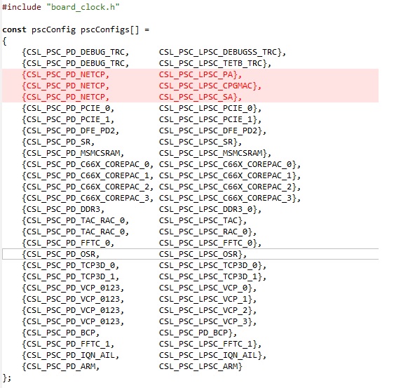

我将 使用 PROCESSOR-SDK-RTOS-K2L 测试 evmK2L 板。
我的系统:
XDCTool 3.32.01.22_CORE
SYS/BIOS 6.45.01.29
IPC 3.43.02.04
DSPLIB 3.4.0.0
编译器 TIv8.1.3
EVMK2L 上的66AK2L06
不使用 ARM-Linux
引导模式为 ARM-SPI、DSP 内核使用以太网。
我正在尝试在引导 SBL 后启用 net-CP 模块 PA、SGMII 和 SA (域2模块7、8和9)。
但是、在 SBL 中向 evmK2L_clock.c 添加 NET-CP 设置将无法引导(无法正常工作)。
 如何打开 net-cp 域模块的电源?
    我已通知软件团队。 他们的反馈将在此处发布。
    Yordan
    我不是 NetCp 专家、但如果您在各种用户指南中找不到相关信息、您可以查看 GEL 文件-它们通常具有在板连接时运行的代码。 您应该能够在 C:\ti\ccsv7\ccs_base\emulation\boards\tcievmk2l\gel 中找到它们、并且有一个用于 DSP 和 ARM 的.gel。 您应该能够运行其中一个来验证电源域2是否出现、然后查看域的启动顺序、以防存在订单依赖性。
    db_Woodall、您好!
    在 DSP 不引导的情况下、将 NETCP、PA、SA 与 tcievmk2l.gel 文件配合使用。
    但是、在 ARM-SPI 模式下 SBL 引导时出现问题。
    我认为在引导 SBL 时存在依赖关系。
    我想从 TI 专家那里获得有关这一问题的建议。
    此致、db_Woodall。
    我通过不从 SBL 初始化 PA PLL 来解决了这个问题。
