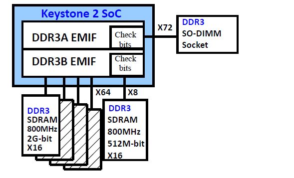

您好,
我一直在使用 Advantech 的 K2K EVM。 其中一个 SODIMM 模块出现故障。 我无法使用板载2G SDRAM。 如果我从其它工作的 EVM 插入 SO-DIMM 模块,则可以访问板载2GB SDRAM。 我正在使用 CCS 的存储器浏览器读取和写入 DDR3位置。 我还在使用 EVM 中提供的 GEL 文件。
有必要使用 SODIMM 模块来访问板载2GB SDRAM
。 在 ARM SPI 引导模式或 DSP 无引导模式下、行为相同。
    [引用]是否需要 SODIMM 模块来访问板载2GB SDRAM[/引用]
    是的、您的理解是正确的。 您需要 SODIMM 才能访问 SDRAM。
