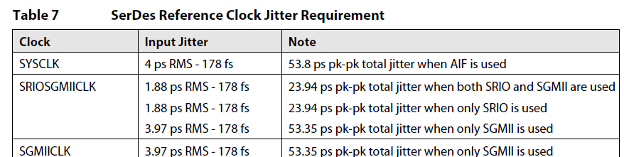

我有一个客户关于 SRIOSGMICLK 抖动要求的问题。
数据表中
http://www.ti.com/lit/ds/symlink/66ak2h06.pdf
抖动值最大为2ps。
但在设计指南下、表7中显示了不同的值。
http://www.ti.com/lit/an/sprabv0/sprabv0.pdf
哪个值是正确的?
我不确定我是否正确理解了该表。
例如、第一行显示
“1.88ps RMS–178fs”
178fs 是什么意思?
谢谢、此致、
Kot
    硬件设计指南是所有 Keystone II 器 件的通用文档、因此在这种情况下、您应遵循数据手册中的建议(www.ti.com/.../66ak2h06.pdf)。
    Yordan
