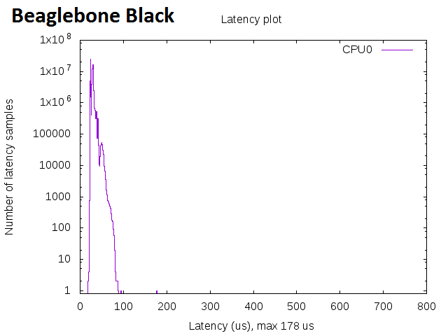

默认情况下、在 Linux SDK 04.01.00.06版本中 OMAP-L138似乎没有 preemp_RT 支持。
我附加 了 linux-ti-stage-rt_4.9.bb 配方以包含 LCDK (core-image-minimal 和 rt-tests 包)的"real-time.cfg"配置。
运行 cyclictest 工具(cyclictest -l100000000 -m -sp90 -i200 -h100000 -q >输出)并绘制延迟图(https://www.osadl.org/Create-a-latency-plot-from-cyclictest-hi.bash-script-for-latency-plot.0.html)后,我意识到实时性能在延迟方面非常糟糕。 我将相同的 Linux SDK 与 BeagleBone Black ( 内核映像最小化和 RT 测试包)进行了比较、结果更加令人满意。
我决定将 "ti-rt-linux-4.9.y"和"ti-lsk-linux-4.9.y"分支进行比较、  而 SoC (或 CPU 内核)没有专门的内容来解释这种 RT 性能的巨大差异。
我想知道我是否会丢失特定于内核配置的内容和/或需要修改与 DaVinci/Da8050相关的哪条代码才能实现相同级别的确定性。

    但这无助于理解为什么 AM335X 的确定性要优于 OMAP-L138。
    如果有人可以向我指出一篇文章/页面、说明需要更改哪些内容才能使平台从 preemp_RT 修补程序中受益、那将非常有帮助。
    目前、没有一个解决两个平台之间系统延迟差异的答案。 没有一份我知道的(至少还没有)文档总结了降低 OMAP-L138系统延迟所需的工作。
    按照您之前提到的内容、当前支持 RT-Linux 的平台在驱动程序和系统分析方面进行了大量工作、以寻找任何会增加系统延迟的内容。
    此外、正如您指出的、可能还有一些内核配置选项。 OMAP-L138和 AM335x 之间的两个芯片 IP 不同、OMAP-L138上的配置选项可能没有影响。
    cyclictest 结果的上图、是否在4.9内核上? 如果是、您是否在2.6.33内核上运行了 cylicktest? 有区别吗?

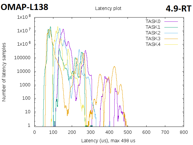

    上面的图形位于带有 preemp_RT 补丁的4.9内核上。
    请在 下图中找到具有 preemp_RT 补丁的2.6.33内核上的 OMAP-L138。 您可以看到、确定性 和最大延迟要好得多。
    现在、我将使用 更多的线程运行循环测试、下周我将提供结果。 我通过删除所有调试相关配置清理了内核配置、并将收集结果并进行新的比较。
    您好、Diego、
    感谢您在早期内核上发布该延迟图、这是一个显著的差异。 我有兴趣了解增加线程测试的结果。 这是在4.9内核上还是在2.6内核上?

    Schuyler、您好、
    查找为 OMAP-L138内核2.6.33-RT 和4.9-RT 生成的直方图。 延迟数据存储在 RAM 中。 我还包括了摘要 数据。
    使用的命令: cyclictest -D67h -m -P80 -i1000 -h100000 -q -T5 -n >/tmp/output
    胎面 ID - 2.6.33 -延时 最小 平均 最大
    0 47. 76. 181.
    1 49 83. 196
    2. 50 85. 213.
    3. 46. 104. 263.
    4. 49 88 276.
    胎面 ID - 4.9延时 最小 平均 最大
    0 102. 156. 484
    1 46. 85. 309.
    2. 100 136. 404.
    3. 57. 83. 498.
    4. 89 123. 289

    我没有取得太大进展。 在运行循环测试 而不生成直方图数据时、我们得到了不同的结果。 在这种情况下、新内核(4.9)会稍微好一些。
    现在、我们将分析升级的其他方面、例如我们自己的驱动程序、以决定是否升级、如果我们要升级、我将详细介绍这一点。 我将在这里发布的任何新信息。
