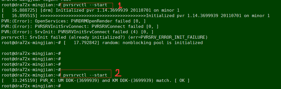

pvrsrvctl 执行:
第一次执行失败、但第二次执行成功。

    您好、Cesar、
    我们有时看到这个问题。 初始化图形驱动程序和 Weston 时似乎存在竞态条件。
    如果您执行以下操作、您能否确认您是否看到相同的问题?
    /etc/init.d/rc.pvr 启动

    Anand、您好!
    感谢您的回复、
    这就是解决方案,我在执行 pvrsrvctl 之前执行 mdev,
    但我不知道具体原因。
