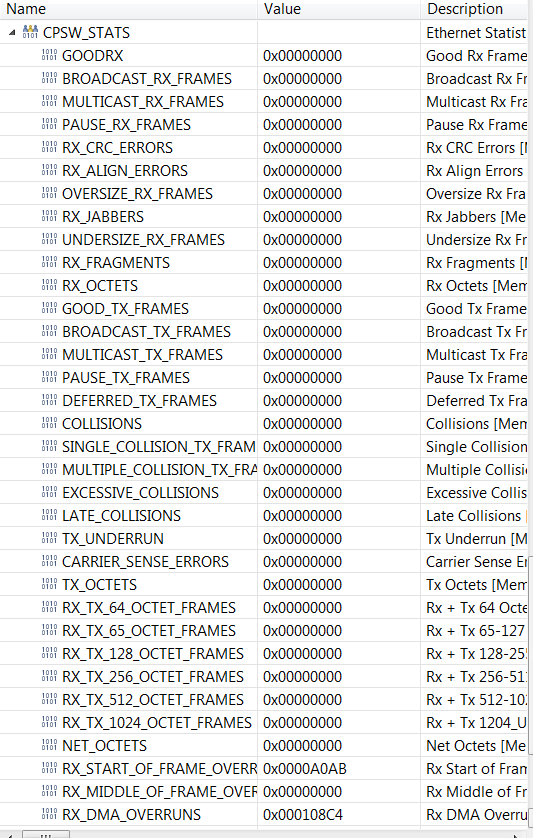

我正在使用 ICEv2.1评估板。  我正在处理相当高的以太网流量(一个端口25 Mb/s、另一个端口5 Mb/s)、CPSW 处于双 MAC 模式、但 ALE 配置为自动将多播帧从端口 2转发到端口1。
我收到的数据包丢失*我认为*是由于端口 FIFO 溢出造成的,但我正在查看统计数据并看到一些非常奇怪的东西。
我看到冲突(单次冲突、延迟冲突、延迟 TX 帧)应该是不可能的、因为两个端口都连接在全双工链路上(一个端口连接到交换机、另一个端口连接到 PC、都是强制全双工、都报告全双工、 而 ICEv2上的两个 PHY 都报告为全双工)。
2.在端口0上,仅启用端口0统计信息,我看到许多 Rx SoF 超支和 DMA 超支,但其他统计信息都为零。  这是怎么做的?  成功接收到许多帧、因此我希望看到一些以网络八位位组表示的数据。  随附的屏幕截图。  尽管统计数据显示没有进行传输、但我成功地接收到每秒500帧的数据、我可以在 PC 上运行 Wireshark 的情况下看到这一点。
3.即使我看到 Rx SoF 和 DMA 超限、DMA 队列中始终至少有3个未使用的缓冲描述符。
我能信任统计数据吗?
    这是什么软件?
    它是我自己的软件、基于运行裸机的 LWIP Starterware 示例。 我尝试将这些问题与软件无关:例如、无论软件如何、我都可以看到帧被传输到 PC、但 Tx 计数器为零。

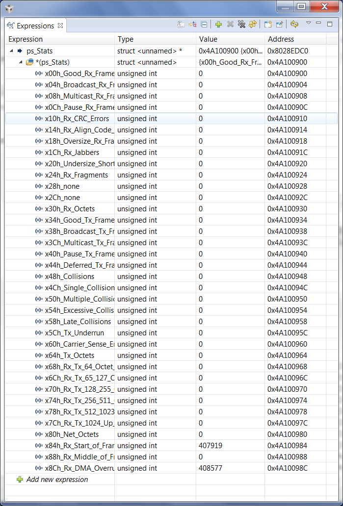

    您使用的是哪个 CCS 版本? 您是否尝试从 CPSW_STATS 存储器@0x4A10_0900读取、而不是从 CCS 寄存器窗口读取?
    Garrett
    您好、Garrett、我将使用 CCS 7.2.0.00013。
    如果我直接从代码中读取存储器位置、我会得到相同的值-请参阅随附的、我在其中制作了一个包含统计数据寄存器地址的结构指针:

    我想我已经弄清楚了这个秘密- TRM 说:"FIFO 溢出(SOFOVERRUNS)是唯一的端口0统计数据
    我发现上述统计数据中的接收超限发生在我按下 code composer 中的暂停按钮之后、即处理器转换为调试模式时、 因此、EMAC 仍在接收帧、但代码不会处理接收缓冲区描述符。 所以这不是问题。
