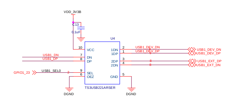

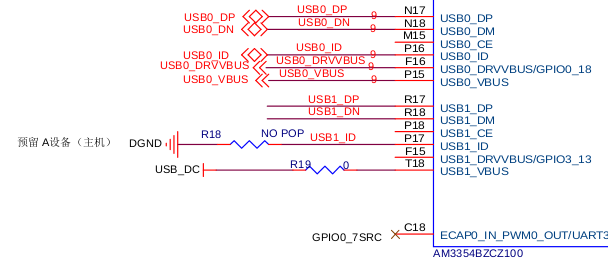

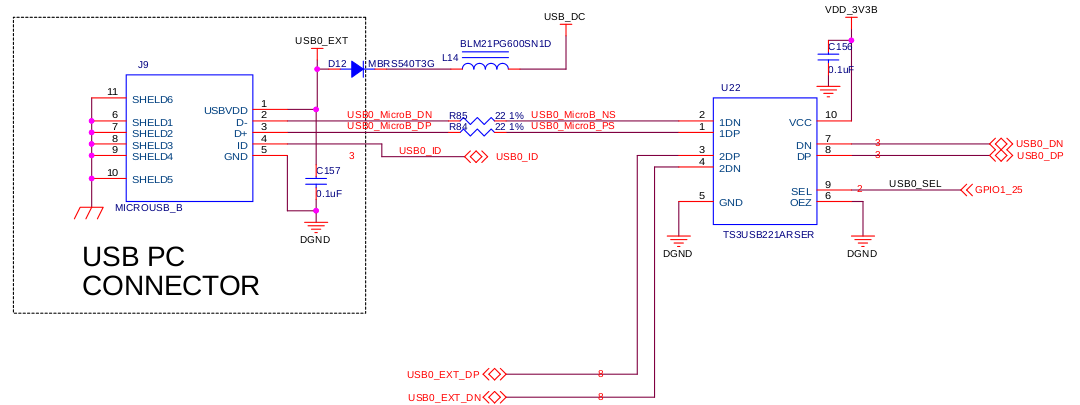

    am3354连接 usb0和 USB1:
    USB0 连接 microUSB_B:
    USB1连接 CON_USB2.0TypeB_H:
    对于配置为1DN 和1DP 模式的 TS3USB221ARSER 芯片、用于连接 am3354。
    这种现象是 RT 3.3 SDK 仅识别 USB1、 非 RT 3.3 SDK 仅识别 usb0。
    RT3.3如何识别 usb0 ?
    希望得到您的帮助。

    Andre、
    - USB0_VBUS 引脚连接到哪里?
    - USB0和 USB1连接器上的 USBVDD 引脚都连接到 USB_DC,它们应该是单独的。
    - USB0连接器 D+/D-上的 R84、85和 USB1连接器 D+/D-上的 R75、76应该被移除。
    - USB1有两个多路复用器 U17和 U4、这使得 Ron 过高。
    - USB0只有一个多路复用器 U22、但我需要咨询我们的 USB 硬件专家、了解其 Ron 是否仍超出 AM335x USB 支持的范围。
    我们的硬件专家确认了我的上述意见。
    此外、USB0_ID 引脚不应连接到 USB0连接器的 ID 引脚、否则、如果 USB 电缆将 ID 线接地、USB 将无法正常工作。 USB Micro-B 插座无论如何都没有 ID 引脚、您是否使用了 micro-AB 插座? 您应该在电路板上使用正确的部件。
