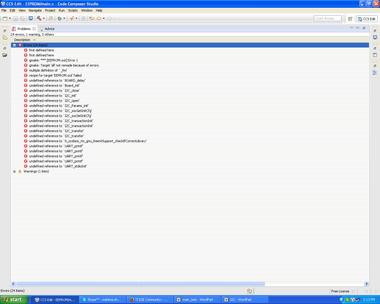

IAM 使用 CCSV6.1.3和 ti-processor-sdk-rtos-k2hk EVM-03.02.00.05-Windows-x86-64安装。
在构建 EEPROM 测试示例时、IAM 出现以下错误
我已包括头文件。 我已附上我的来源 code.e2e.ti.com/.../0081.main.c
请帮助我解决这些错误。
谢谢你
    我已通知 RTOS 团队。 他们的反馈将直接发布在此处。
    Yordan
    请阐明您尝试构建的确切测试项目是 I2C_BasicExample_K2H_EVM_c66xExampleProject 还是 I2C_BasicExample_K2H_EVM_c66xTestProject 或其他什么?
    编译错误显示您没有链接硼、I2C、UART 库、您是否将它们放入.cfg 文件中?

    大家好,谢谢
    我正在尝试构建 C:\ti\pdk_k2hk _4_0_4\packages/ti\drv\i2c\test\EEPROM_read\src
    我不知道如何在.cfg 文件中添加电路板、I2C 和 UART。
    请帮我解决这个问题
    此致,
    Mahima shanbag
    请按照 processors.wiki.ti.com/.../Rebuilding_The_PDK 操作、使用脚本创建 I2C 测试 CCS 项目。 cfg 包含请求的库。
    此致、Eric

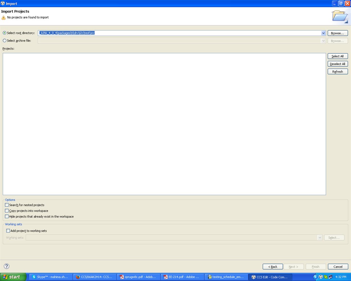

    当我尝试在 C:\ti\pdk_k2hk _4_0_4\packages/ti\drv\i2c\test\src 中导入工程时
    请帮我解决错误、但我没有获得有关如何添加 I2C .cfg 文件的任何信息。
    首先、您不需要 gmake i2c_clean、除非要重建 i2c 库。
    第二、请下载最新的 Processor SDK 4.1并尝试。 对于早期版本、创建工程的语法略有不同。
