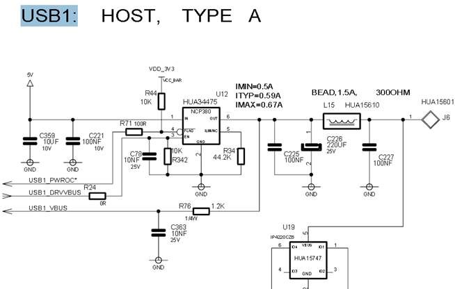

大家好、
客户的 USB 设计。 客户测试当 USB 短路时、drvbus 将设置为低电平、它将禁用 tps2553。
客户问题:
AM335x 是否有寄存器来恢复这一状态、从而使 drvbus 再次变为高电平?
谢谢。
BR、
丹尼
    USB 专家已收到通知。 他们将在这里作出回应。
    丹尼
    USB1_PWROC 的发展情况如何?它在做什么? 我猜是 GPIO、客户根据 OC 标志手动禁用电源开关。
    是,USB1_PWROC 将变为低电平。 实际上、当发生短路时、USB1_DRVBUS 将变为低电平并禁用 TPS2553。 在解决短路后、USB1_DRVBUS 不能变为高电平。
      从当前的 TI BSP 中、我找不到这些与此问题相关的代码。
      您能告诉我修改位置吗?
     谢谢。
    请使用以下命令恢复 USB1主机端口。
    # CD /sys/bus/platform/devices/musb-hdrc.1/driver
    # echo musb-hdrc.1 >解除绑定
    # echo musb-hdrc.1 > bind
    这些命令适用于内核 v4.9.28。 如果您使用较旧的内核、上面的条目"musb-hdrc.1"可能会稍有不同。

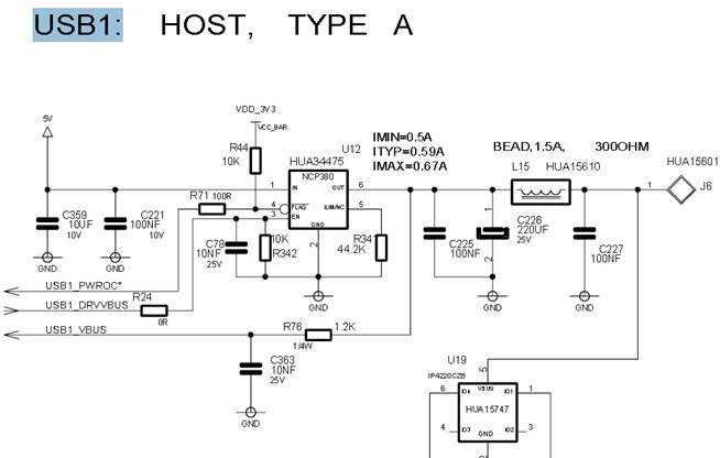

    根据上面的原理图、
    a)正常模式
    当 USB 正常工作时、USB_DRVBUS1引脚被驱动至高电平。 5V 电压可输出到外部 USB 器件。
    此外、USB_PowerOC 引脚已配置为输入 GPIO、但它不执行任何操作。
    b)异常模式
    当外部电源异常(例如电源短路或过流)时,USB_DRVBUS1引脚由 USB_VBUS1引脚自动关闭。 即使已消除外部电源问题、USB_DRVBUS1仍保持低电平。
    因此,我们需要重新打开 USB_DRVBUS1引脚,通过 USB_PowerOC 引脚再次输出5V 电压?
    但是、USB_DRVBUS1  直接由硬件控制、      我们在软件规格中没有找到任何有用的信息。
    您能帮我们解决这个问题吗?
    谢谢。
     BTW、TI 建议使用此原理图、其他客户也应遇到此问题。
    导致电源短路或过流的原因是什么? 您可能希望解决硬件问题、而不是寻求软件恢复。 即使使用 Linux PC USB 主机、如果发生此类错误情况、PC 也会关闭 USB 端口、您必须重新启动 PC 才能重新启用 USB 端口。 在这种情况下、使用 Linux 的 AM335x 也不例外。
    但是、如果电源短路和过流导致 VBUS 电压降至4.4V 以下并且错误条件得到迅速纠正、AM335x USB 驱动器会重试3次以重新启用 USB 端口。 但是、如果在3次重试完成之前未纠正错误情况、USB 端口将被禁用、您必须重新引导系统以启用 USB 端口。
