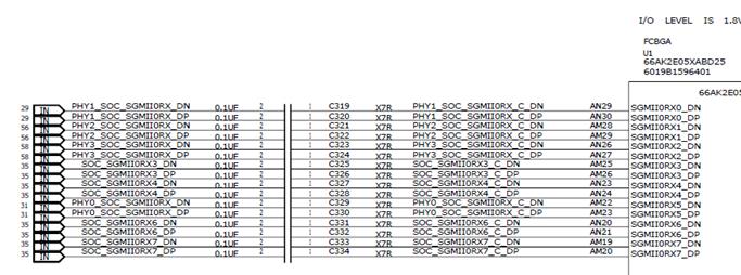

我们遵循 了 TI EVM K2E_EVM_SCH_16_00175_03原理图设计、如下所示
我们设计相同的电路、仅使用交流耦合电容器。 但  直流电平无法满足 SGMII 标准 、并且电平为0V。

    另请参阅您的原理图符合 Keystone II 器件的硬件设计指南(可能发布原理图的相关部分以进行检查)第6.4节以太网、如果确实如此、您的设计应该还可以。

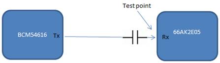

    下面列出了测试点。 它位于电容器后面。

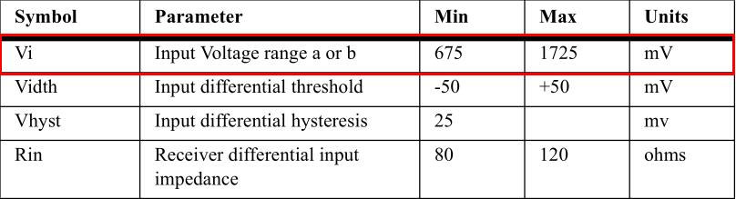

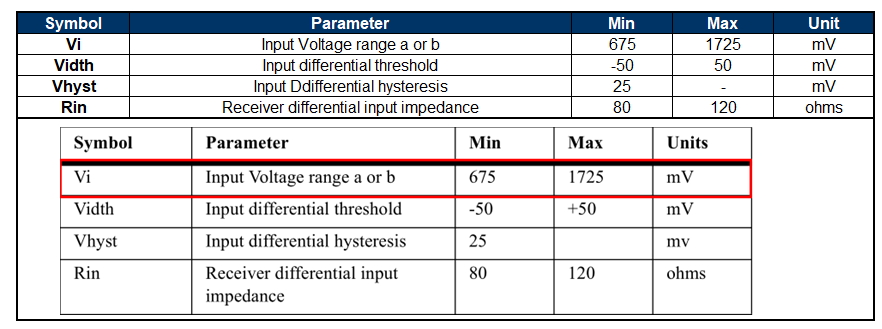

    我们遵循 SGMII 标准 规格表2。 如下所示

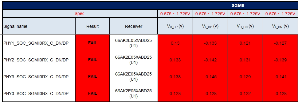

    测试结果如下所示
    我们是否可以忽略失败的项目?

    您好、Yimin、
    SGMII 规范不包括发送器和接收器之间的连接中的直流块电容器。 由于我们对 K2E 中的大多数串行器/解串器接口使用通用串行器/解串器接口、因此需要使用阻断电容器来使串行器/解串器接口确定器件内部的直流失调电压。 如果要测量电压电平、应在电容器之前测量电压电平。
