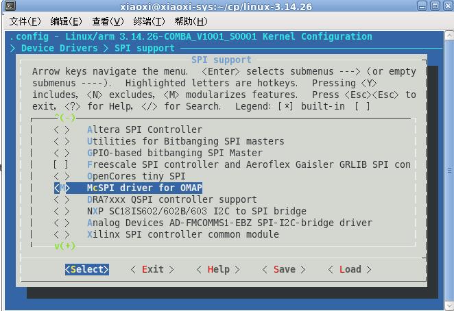

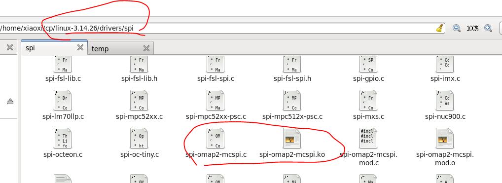

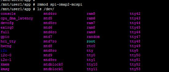

我的客户希望将驱动程序用作模块、他们发现 SPI 驱动程序在重新安装后无法正常工作。 详细信息如下所示。
第一。 配置:

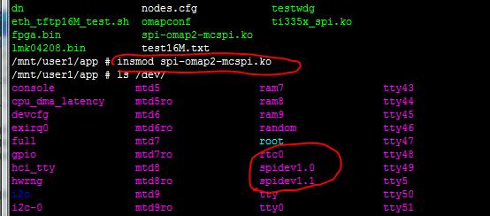

2。 安装模块

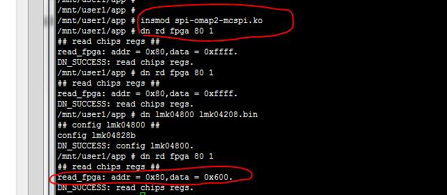

3号。 正常工作。
4. 拆下模块
5号。 重新安装模块

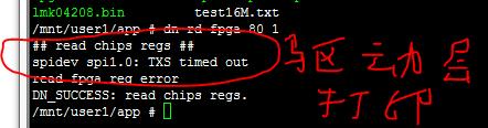

6号。 重新安装模块后无法正常工作

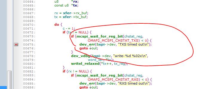

7号。 驱动程序代码打印错误,它是原始代码。
8号。 SDK 版本:
请帮助调查此问题。
    此 Linux 版本非常旧。 您是否在最新的 Processor SDK 中看到同样的问题?
    Biser、
    客户的产品基于此版本已超过2年、迁移到最新的 SDK 并不方便。
    您好、Tony、
    很抱歉耽误你的假期。
    如果可能、我建议进行绑定/取消绑定。  本文演示了如何使用此功能: https://lwn.net/Articles/143397/
    Mike
