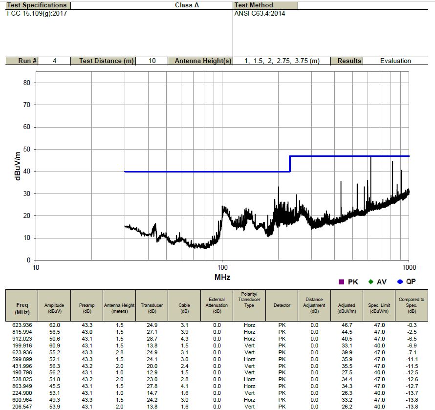

在使用24MHz 晶体的 AM3358设计上、客户几乎接近624MHz 时 FCC 第15部分的辐射发射故障。  使用25MHz 晶体时、谐波会移至650MHz。   请参阅预扫描报告中随附的片段。
此设计不包含 LCD。  还有一些其他客户遇到类似问题:
e2e.ti.com/.../935243
e2e.ti.com/.../1478503
我怀疑不适当的旁路可能会导致这一问题。  还有其他建议吗?
标记
    这些通常是 PCB 布局问题、根据您提供的信息很难确定这些问题。 您能否提供更多详细信息?
    您好、Biser、
    感谢您的回复。  您还想查看哪些其他信息(例如原理图、Gerber)?  客户是 DDR3、没有 LCD。  连接的是系统配置。
    标记
    e2e.ti.com/.../AM3358_5F00_Config.txt
