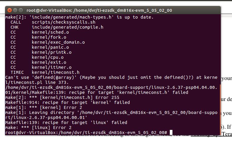

我想在 Ubuntu 16.04上安装 EZSDK 5_02_00吗?
    下面的链接应该会对您有所帮助。 它说版本仅支持10.04LTS 和11.10
    software-dl.ti.com/.../index_FDS.html
    我阅读了此链接。
    我知道基本主机是10.04和11.10。
    但以太网和网络以及 DHCP 的使用需要16.04。
    Beacuse 我们在10.04中不使用 DHCP 服务!
    您好、Ehsan、
    安装程序在10.04之后的任何版本上都可以工作,但您需要将--forcehost 传递给它。
    如此处所述:
    processors.wiki.ti.com/.../EZSDK_5.0_Single_Installer_FAQ
    您是否尝试过此操作?
    是的、我为 Ubuntu 14.04执行了该操作。
    我认为 Ubuntu 16也是如此。 您是否尝试过?
    是的,我在 Ubuntu 16.04上安装,
    但我在制作 EZSDK 组件时遇到问题!
    我需要使用 VPSS 或音频组件、但使用螺旋桨制作 EZSDK!!
    在 EZSDK 中更改 makefile、scrpit、头文件是否正确?
    情况不同。 不是如何安装、而是如何制作。
    您遇到了什么错误?
    创建 EZSDK 时出现错误?
