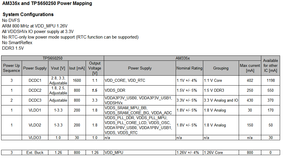

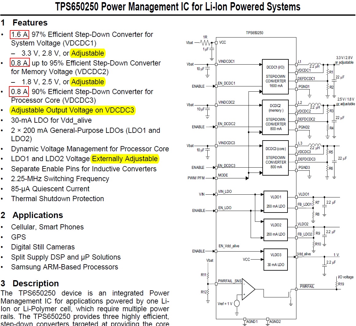

从以下 wiki 中可以看到、TPS650250仅支持 OPP50、OPP100、不支持 Turbo:
但我使用下图中的输入估算功率、TPS650250可以满足电流要求。 请帮助澄清。

    第一。 根据此主题、我能否得出结论、TPS650250适用于 AM335x Turbo。
    2。 在 Scheamtic 中、添加了用于3.3V IO 的 TPS73733、AM335x 是否需要它? AM335x 3.3V 的功耗非常小。
    3号。 是否需要将3通道1.8V 与2个 LDO 和 DCDC1输出分开? 我们是否可以将其组合为单个1.8V?
    P.S:在此应用中、无需仅 RTC 模式、无需 DVFS。
    [引用用户="Tony Tang"]#1。 根据此主题、我能否得出结论 、TPS650250 适用于 AM335x Turbo。
    您需要为1.26V VDD_MPU 电源添加一个额外的降压转换器。
    下面是电源映射的一个示例。
    [引用用户="Tony Tang"]#2。 在 Scheamtic 中、添加了用于3.3V IO 的 TPS73733、AM335x 是否需要它? AM335x 3.3V 功耗非常低。[/quot]
    请使用表5-10中的当前值。 数据表中 AM335x 电源端子的最大电流额定值、用于确定电源尺寸。 来自功率估算工具(PET)的估算值不能用作电源尺寸规格。 对于 AM3356、3.3V IO 电流为350mA。
    [引用用户="Tony Tang"]#3. 是否需要将3通道1.8V 与2个 LDO 和 DCDC1输出分开? 我们是否可以将其组合为单个1.8V?[/quot]
    TPS650250中的两个 LDO 用于隔离噪声敏感型和噪声敏感型 AM335x 模拟电源。
    DPLL、ADC、USB PHY 和 OSC 电源对噪声敏感。 另请仔细查看数据表中的6.1.4数字锁相环电源要求。
