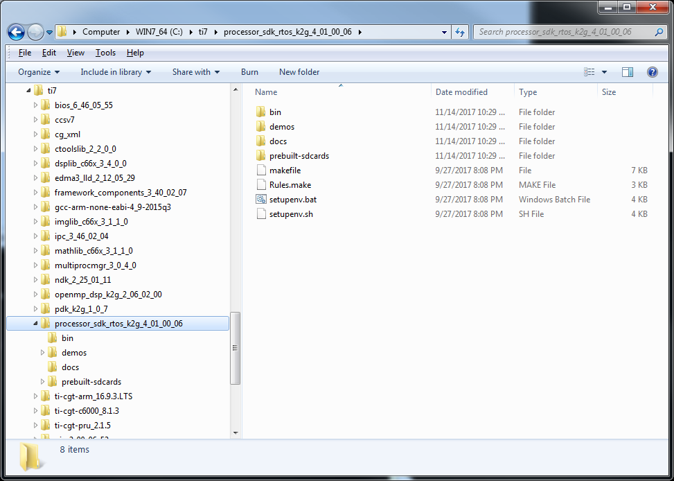

我安装了 K2G 评估模块和 Code Composer、在这里我选择了安装平台、并安装了 SDK。  我希望按照示例项目开始、但我的套件不在 Resource Explorer 下拉菜单中。  是否有此 EVM 的示例?  我缺少什么?  我最终希望设置为运行 TI-RTOS 并测试 DSP 接口。  现在、"Hello World"会更好。

    安装 SDK 时、请检查~/ti/processor_sdk_rtos_k2g_4_01_00_06/prebuilt-images 文件夹。 您将看到有一个应用文件(这是 SDK 中的默认示例)。

    在 SDK 文件夹中、我找到了"prebuilt-sdcards"和"demos"、没有任何东西被称为"App"。  但是、在 CCS 中、我选择了"Import"并将其指向 SDK 文件夹、它找到了两个 CCS 项目:K2G_bf 和 K2G_bf_RT。  两者都不会生成、但会立即产生错误:

    您好 Roger、
    您在寻找哪条路径。 SDK 中的路径为:~/ti/processor_sdk_rtos_k2g_4_01_00_06/prebuilt-images.  在预编译图像文件夹中有应用示例(SDK 随附的基本示例)。  不应该有预编译的 sdcard 文件夹...

    唯一的区别是我有一个用于 CCS 版本6工作的\ti 目录、这是我现在使用的 CCS 版本7的名称\ti7。
    我再次下载了 SDK、并获得了与以前相同的目录集、没有预编译映像目录。 此链接表示我应该具有您上面所述的集:
    processors.wiki.ti.com/.../Processor_SDK_RTOS_Directory_Structure
    但我从这里下载它时不会得到什么结果:
    software-dl.ti.com/.../index_FDS.html
    然后选择
    K2G RTOS SDK 基础知识
    适用于Windows 主机866460K 的 ti-processor-sdk-rtos-k2g-evm-04.01.00.06-Windows-x86-Install.exe K2G RTOS SDK 安装程序
    它没有目录。
