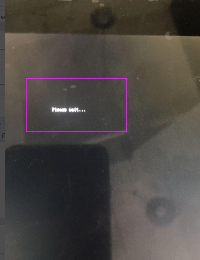

液晶屏显示“Please wait..(请稍候...)” ,启动系统后:

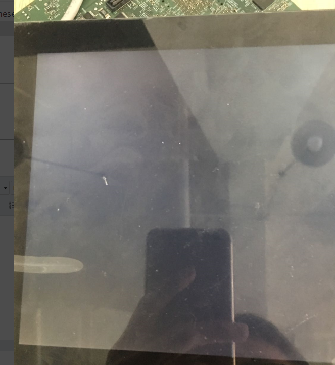

但是 LCD 不显示"请稍候..." 大约10分钟后、
我测试 LCD_pclk 未输出。
如何使其长时间保持显示状态。

    我无法重现您所描述的设置问题。
    1.在标准 SDK 中、系统引导 Weston、但不会显示"Please wait"消息。
    2.如果未启用 Weston,则会简单地显示虚拟终端。
    3.只有在未加载 GPU 内核模块且启动 Weston 时、屏幕上才会显示"Please wait"(请稍候)消息。
    在所有3种情况下、我都看不到屏幕消隐。
    您能否提供从 SDK 版本开始复制此问题的确切步骤?

    Cesar、
    这可能是帧缓冲控制台消隐屏幕。 请检查内核引导参数中的“consoleBlank=0”设置是否可以解决您的问题。
    superuser.com/.../change-linux-console-screen-blanking-behavior
    Venkat
    您好、Venkat、
    感谢您的帮助、
    问题已经解决。
    Cesar
