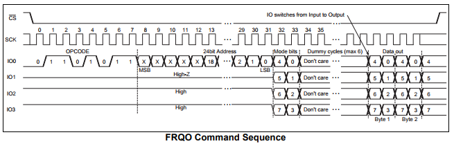

你(们)好
让我来谈谈 AM437x 的 QSPI。
我的客户希望连接 Fjitsu 的 AM437x 和 FRAM
通过 FRQO (快速读取四路输出)上的 QSPI。
○FRAM Fujitsu
http://www.konkurel.ru/fujitsu/fram/MB85RQ4ML-DS501-00043-1v0-E.pdf
我们需要 在 AM437x 上“写入 commnad”模式位。
我在 AM437x TRM 中看不到此命令。
我想 AM437x 不支持。
这种理解是正确的??
如果没有、请告诉我如何为该写入模式位设置该寄存器。

    尊敬的 Hiroyasu-san:
    正确的做法是 AM437x 不支持此模式位。
    Melissa
    您好、Melissa-San
    感谢你的答复。
    我明白了。
    高贵须
