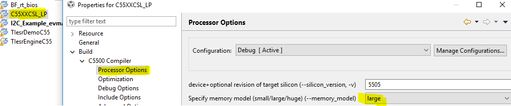

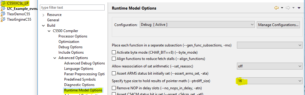

    请尝试更改 C55XXCSL_LP.lib 的存储器型号、如下所示、然后重新构建库。
    Lali

     我尝试使用 LED 测试程序。 是的、我更改了两个程序的设置、即 atafs_BIOS_drv_lib 和 C55XXCSL_LP。 我使用的是最新的 CSL、CSL3.08。
