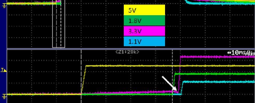

我想知道 AMIC110的电源序列。

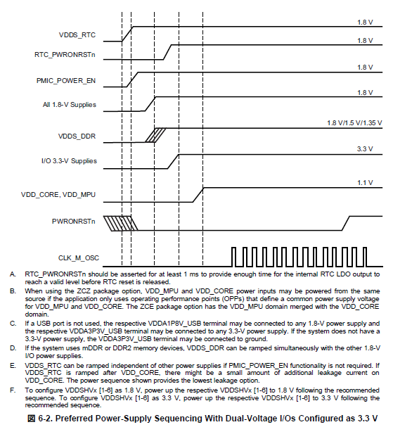

电源序列参考以下内容。
我的定制电路板上电序列如下所示。
 」μ A
观察此波形、在1.8V 线路上升之前、3.3V 线路大约为0.2V。
该0.2V 电压不会影响器件的上电。 换句话说、我们是否可以认为该波形不是问题?
Sasaki
    是的、这应该是可以的。
