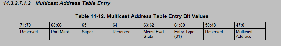

我的一位客户要求 AM3352 Linux 读取地址表条目示例。
有人能帮助提供一些指导吗? 谢谢!
    软件团队已收到通知。 他们将在这里作出回应。
    您好 Steven、
    TI SDK 文件系统中有一个名为 switch-config 的应用程序。 此应用程序允许用户配置开关以进行实验和调试。 如果客户对应用程序如何访问交换机感兴趣、请点击此处、获取源代码的链接。
    git.ti.com/.../
    此链接指向 LCPD 用户指南。
    processors.wiki.ti.com/.../Linux_Core_CPSW_User's_Guide
