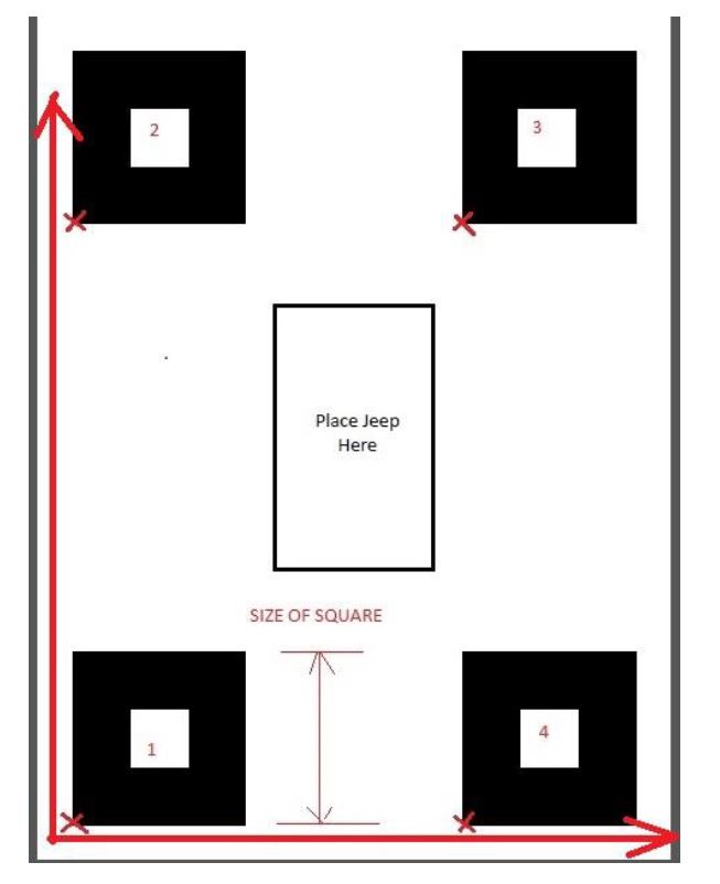

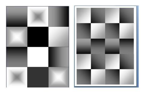

我尝试在 TDA2x 系统上执行校准步骤、并被 VisionSDK 提供的校验器弄糊涂了。
2D 校准使用此模式:
3D 校准使用此模式:
为什么会发生这种情况? 我可以对这两种情况使用相同的模式吗? 我甚至可以使用自定义校验器吗?

    你(们)好
    在图表下方、您应使用它进行校准
    对于2D SRV: \VISION_SDK\APPS\TOOLS_VISION_TOOLS\docs\Checkers_for_2D_calibration.doc
    对于3D SRV: \VISION_SDK\APPS\TOOLS_VISION_TOOLS\docs\poster_calib_chart.pdf
