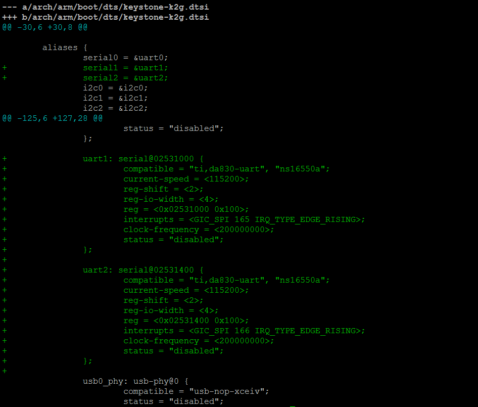

我正在 K2g 的 SDK04.01上工作、我想让 uart1和 uart2在 Linux-4.9.41上工作。
我修改内核、如下所示:
现在、uart1在波特率115200bps 下不能正常工作、但9600bps 也可以。uart2在115200bps 和9600bps 下也可以正常工作。 使用"echo "23423e23e2">/dev/ttyS1或"echo "23423e23e2">/dev/ttyS2
 要进行测试。如果我使用"Getty 115200 /dev/ttyS1 "或"Getty 115200 /dev/ttyS2 "、则 uart1和 uart2的控制台不会显示任何字符。
有什么解决方案?

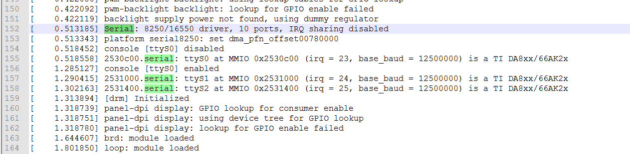

    您的 dmesg 日志中是否有任何错误?
    Yordan
    Yordan、以下是日志:
    e2e.ti.com/.../6545.log.txt
    我无法从日志中看到任何错误。

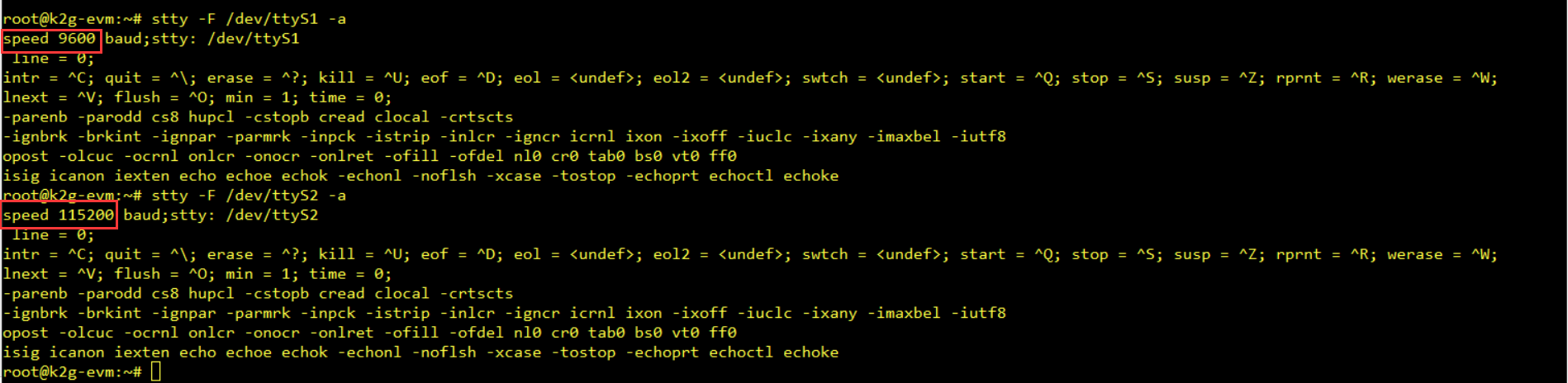

    Yordan、  我应该在测试之前设置 uart1和 uart2的波特率、现在工作正常、uart1的默认波特率为9600、uart2为115200。
    谢谢你。
    Vefone
