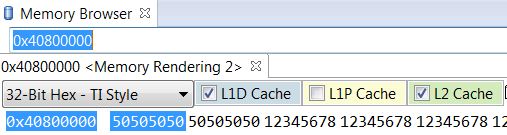

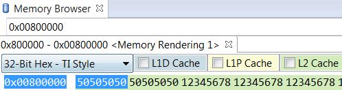

我正在调试 AM5726 IDK 板上的 DSP 代码、并且在内存访问方面遇到问题。 下面是我的测试步骤。
我使用 ARM 上的 GEL 文件来初始化 DSP 内核、 并在 DSP1的0x00800000上写入0x505050。

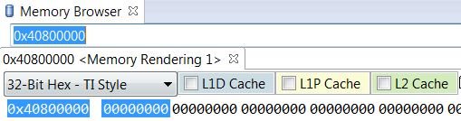

2.然后我读取0x40800000、这是 DSP1 L2 RAM 的 L3地址、但没有正确的值。
3.从 DSP2读取0x40800000、值正确。
从 DSP1内核访问地址0x40800000是否有任何限制?

    DSP1->L3->DSP1_L2是连接矩阵的禁止路径。 您可以在 TRM 表14-3中找到完整矩阵、其中每个 DSP 的 MDMA 端口未连接到其自己的从 SDMA 端口。 因此、用户只应使用内部 CorePac 存储器映射访问自己的 L2存储器、而不是依次通过 L3和 Back 访问。
    请告诉我这是否清楚、或者您是否找不到矩阵表。
