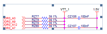

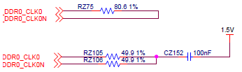

客户对 am3352原理图有疑问、可以帮助解决这个问题吗? 谢谢!
1、DDR 时钟的端子电阻器的用途如下所示?
2、VTT 和1.5V 之间的容量有什么用途?
BR、
丹尼
    1.您在哪里得到了此原理图? 这是不正确的。 RZ75必须被删除。 需要将 RC 端接电压设置为1.5V。
    2、这些是 Vtt 的 HF 去耦电容。 同样、端接电阻器值也是错误的。 它们必须为50欧姆。
    请告诉您的客户遵循 AM335x 数据表修订版 J 第7.2.3节中给出的 DDR 设计指南。数据表中的信息取代了所有可用的参考设计。
