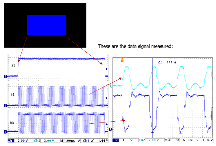

我们使用的外部 LCD 连接了18位(6+6+6)颜色(内部24位)、未启用 OpenGL 时、数据信号仅与像素时钟 PCLK 同步更改状态。
当我们通过运行 Qt 5.6启用 OpenGL ES 2.0时我们会在所有三种颜色中的两个 lsb 上获得失真的数据信号。
下面是一个示例以使其清晰:当我在黑色背景(REG 0、0、0、0)上的 Qt 中绘制一个蓝色(RGB 0、0、255)框时
4条 MSB 线很好(顶部迹线 B2)、每条水平线仅变化两次。
2个 lsb 行(b0 + b1)持续切换、看起来甚至是彼此的反转。
这是否是 OpenGL 的已知问题,我们是否可以禁用此功能?
Steve

    因此,您认为这是 SGX 上的 OpenGL 软件设置?
    OpenGL 是指使用 QT 5.6加速绘制硬件(SGX)。 您可能正在使用 eglfs 插件。 在 AM335x 上使用带有 QT 5.6的 eglfs 插件没有已知问题。 您是否尝试使用 linuxfb QT 插件进行软件渲染?
    我觉得只有在绘制3D 物体时才会有噪声、即使该物体停留在一个位置、输出信号也会在边缘连续变化
    我会怀疑"抗混叠"、 是否有任何方法在 Qt 中关闭抗混叠或过采样  5.请输入代码?
