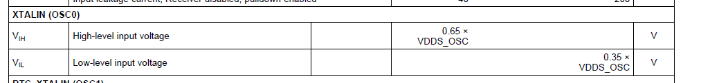

数据表中定义的 XTALIN 最小值为0.65*VDD_OSC。 您可以帮助了解该信号的最大电压吗?  3.3V 是否正常?  谢谢!

    XTALIN 由1.8V 的 VDDS_OSC 域供电。 XTALIN 上的最大电压不得超过 VDDS_OSC。
