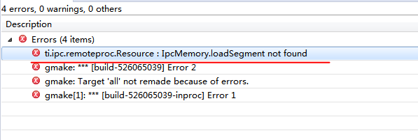

我的板是 EVMAM5728、CCS 是 v7.4、SDK RTOS 是 V0403

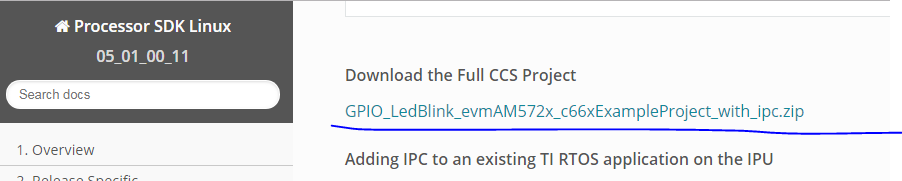

当我  向 DSP 上的现有 TI RTOS 应用程序添加 IPC 时  ,正如 Processor SDK Linux 04_03_00_05所说的那样。
我遇到错误
我尝试添加   Resource.loadSegment = Program.platform.dataMemory;或  Resource.loadSegment =''EXC_CODE';
我得到相同的错误,我该怎么办?

    2.我尝试该项目
    这是一个有关 CCS6.13和 pdk_am57xx_ 1_0_4的项目。 然后 、我可以在没有错误的情况下构建它、并且 changes.no 不需要添加" Resource。loadSegment = Program.platform.dataMemory;或  Resource。loadSegment =''EXC_CODE';"
    现在、我在 CCS v7.4和 SDK RTOS V0403中尝试相同的项目。 然后我得到误差
    我有相同的误差。
    你能试试吗?
