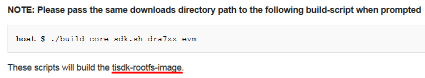

我知道 PSDKLA 使用以下脚本创建默认文件系统。 我想知道 VSDK 是否具有相同的脚本/接收器。
    你(们)好
    VSDK 还使用相同的 PSDKLA 脚本来生成文件系统
