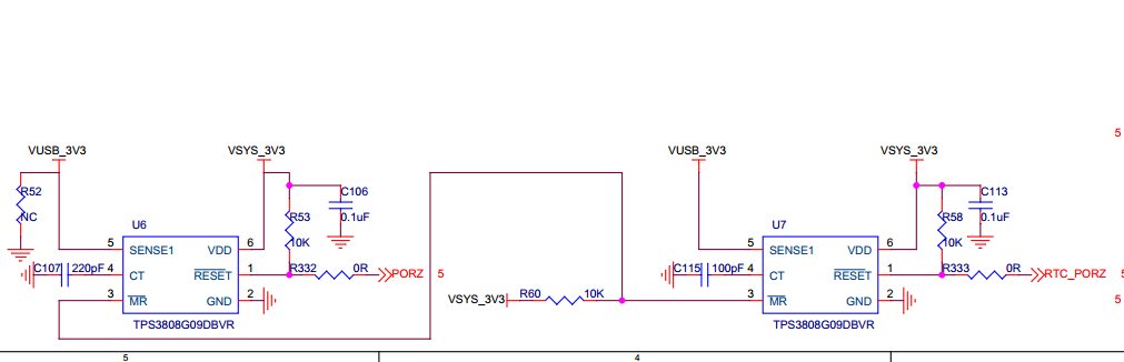

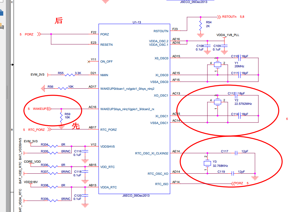

现在、我使用电池为 RTC 模块供电;
我 将 OMAP-RTC 的驱动程序添加到内核中、并且我可以 测量 RTC_OSC_XI_CLKIN32为32.768kHz;
但我设置日期并重置电路板、日期未保存;
我设定日期: # date -s "2017-12-01 12:12:12"
          # hwclock -w
V12/AB15/AB13: 电池供电
如果 RTC 可以节省时间、应如何更改电路。

    您好、Cesar、
    我不确定如何写入'dat'命令、我猜无法选择外部时钟(32k RTC 振荡器)。
    您能否检查 RTC_OSC_REG[3] 32KCLK_SEL 是否设置为1? (0x4883 8054)

    您好、Stan、
    我可以测量时钟并且读取 RTC_OSC_REG = 0x48、RTC_OSC_REG[3] 32KCLK_SEL 设置为1。
    'date'可以设置日期、'hwclock'可以将系统时钟写入硬件时钟;用于节省时间;
    问题是 RTC 无法节省时间。

    Cesar、
    我认为您正在发出一个 POR 复位、如果为真、这是 RTC 的预期行为、即 RTC 将在 POR 时复位所有寄存器。
    您可以使用一个示波器来监视 PORz 引脚、以查看在您发出复位时是否存在复位脉冲。
    如果希望 RTC 在断电期间保持时间,则需要将设备置于 RTC 模式(SoC 的其余部分关闭,RTC 打开),而不是完全关闭电源。
