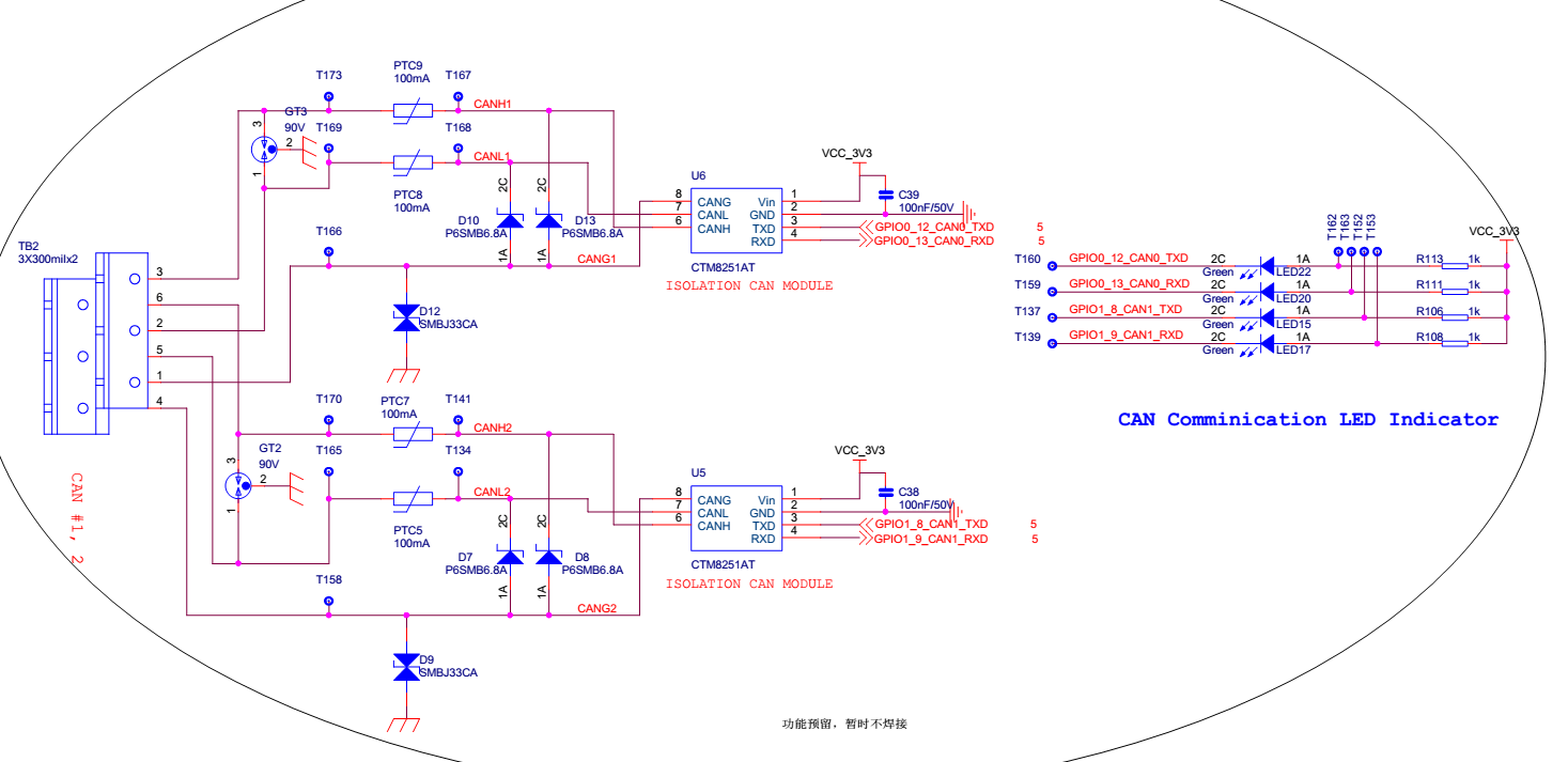

现在、我们有一个硬件原理图版本1.0的产品。 CAN 工作正常。
我要在这里附上原理图。

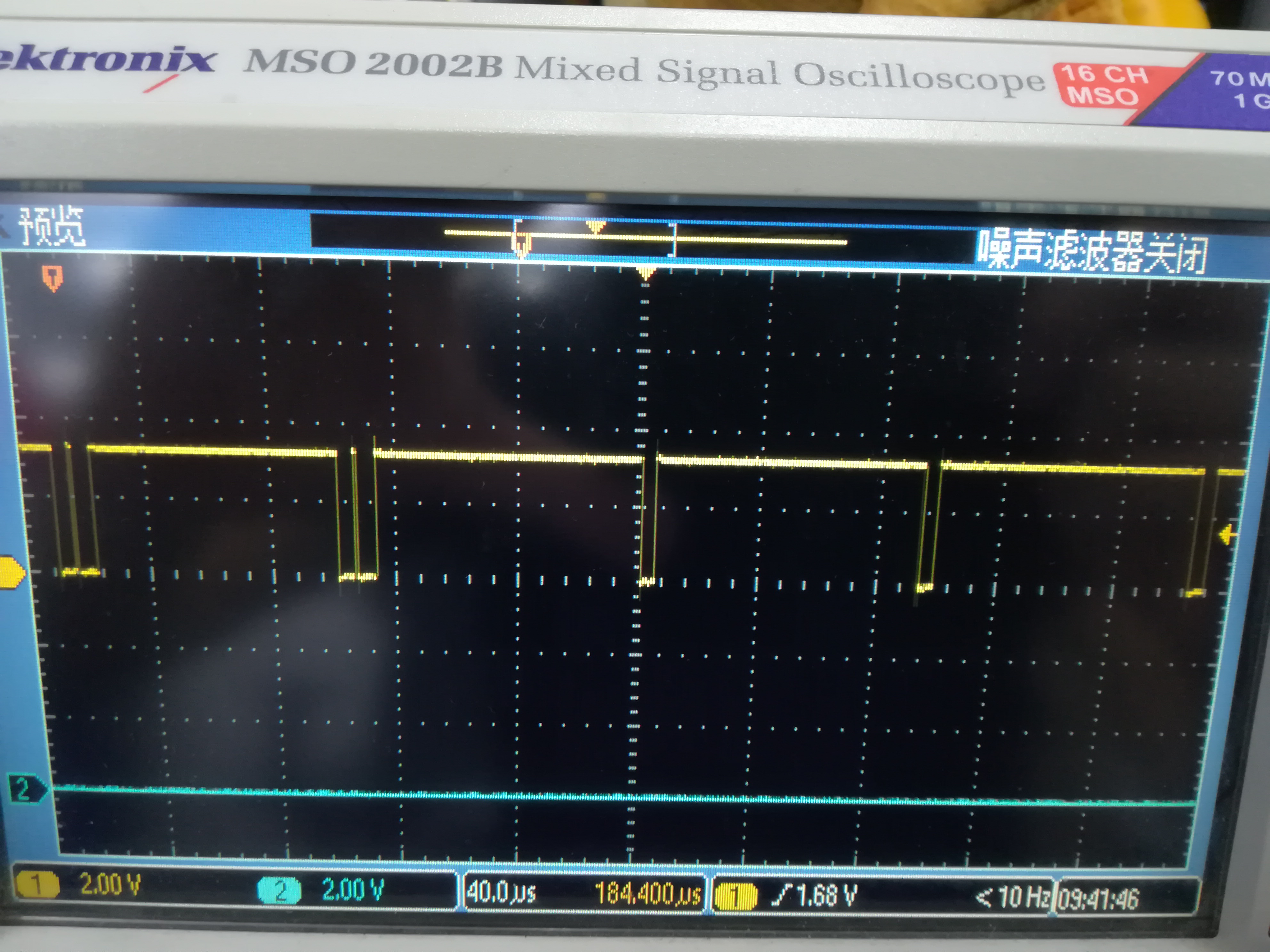

以及我们尝试传输 CAN 帧时。 波形看起来正常。我们没有将 CAN 连接到其他地方、因此 CAN 总线与任何其他节点断开。这就是您可以看到 MCU 内 CAN 控制器硬件不断重试的原因。
命令行为:
 CANCONFIG CAN0比特率50000 ctrlmode 三路采样打开
CANCONFIG CAN0启动
CAN0 -I 0x10 0x51
我们将发送值0x51的数据。
波形如下所示:

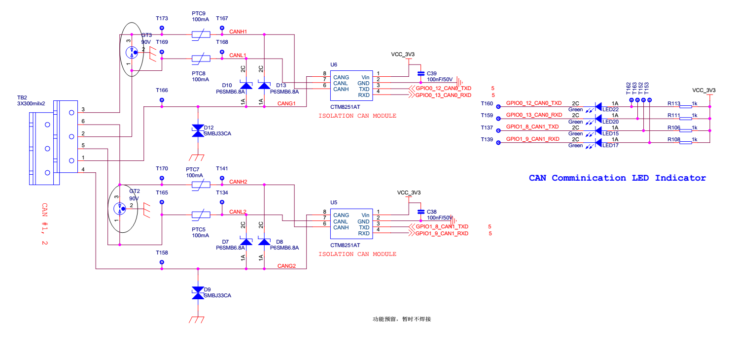

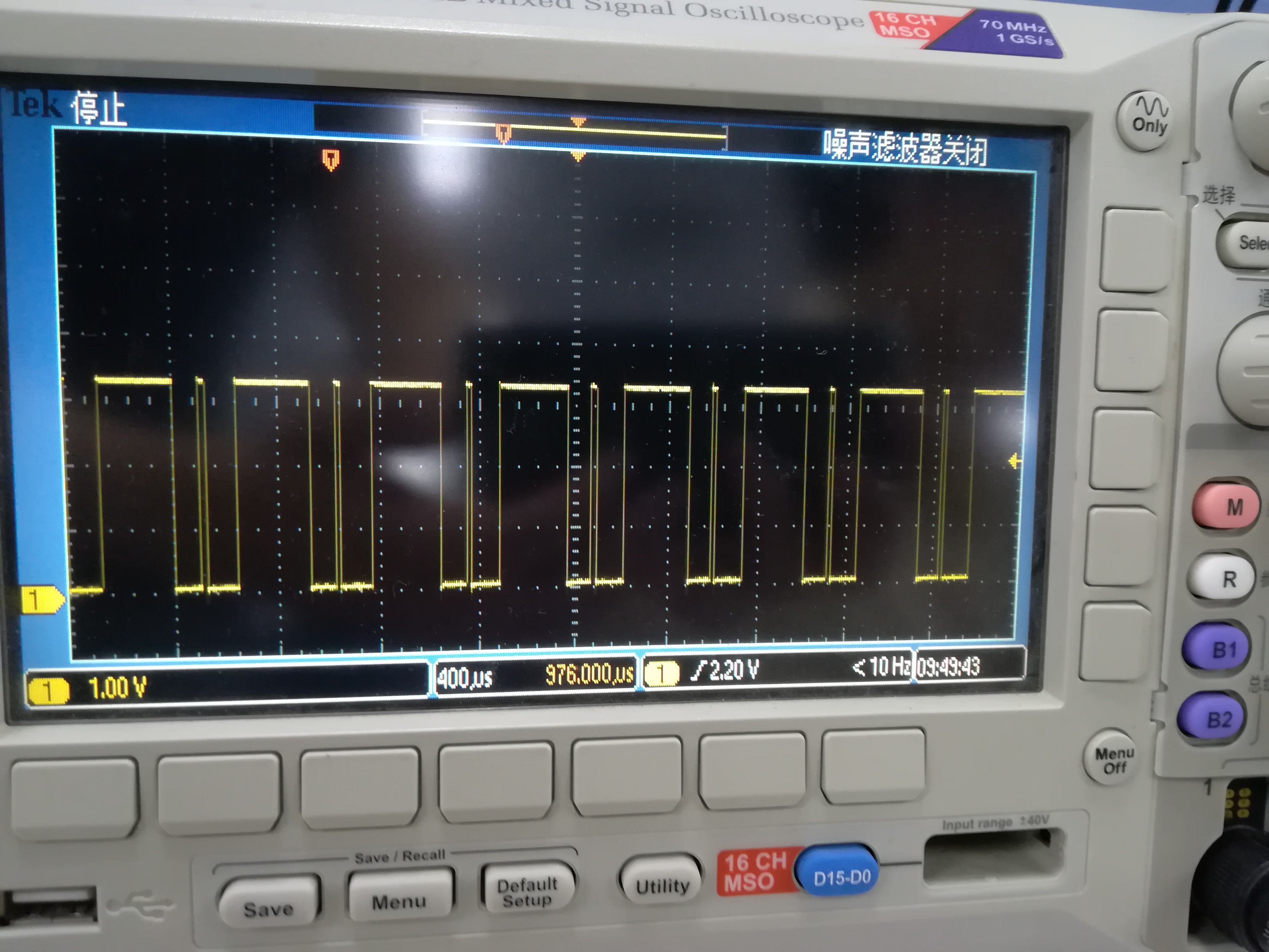

但下一个版本的硬件为1.1。 无论我想要发送什么、都可以传输奇怪的波形。当然、接收器也无法正确接收任何内容。
我在这里附加了1.1硬件的原理图、但实际上、您可以看到它与1.0硬件相同。
  以及我们尝试传输 CAN 帧时。 波形看起来很奇怪。我们没有将 CAN 连接到其他地方、因此 CAN 总线与任何其他节点断开。这就是您可以看到 MCU 内 CAN 控制器硬件不断重试的原因。
命令行也相同:
CANCONFIG CAN0启动
CAN0 -I 0x10 0x51
我们将发送值0x51的数据。
坏波看起来像:
奇怪的是、BSP 在硬件1.0和1.1之间是100%不变的
至少1.0和1.1的 CAN 功能原理图也是一样的。

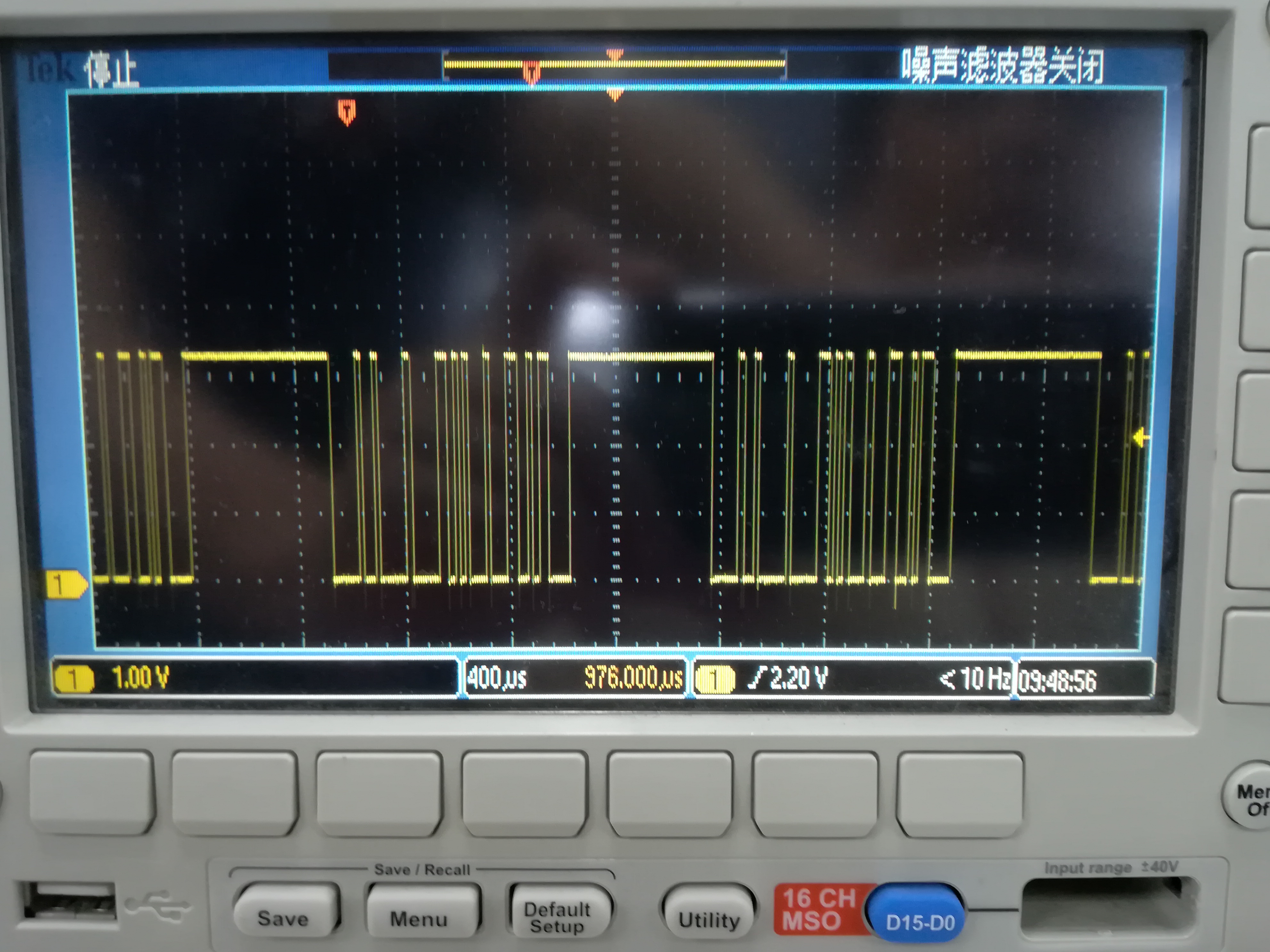

    首先要进行的一项测试是、在不同的位速率下、波形看起来是什么样子的。 您能否使用50000位速率附加一个波形? 另请尝试1000000。 选择50K 是否有原因?

       因此、使用相同的命令:
       CAN0 -I 0x10 0x51
       速度为500k 的测试:
    CAN 控制器发送上面的波形、然后进入总线关闭状态、CAN TXD 不再发送任何波形、不像50k。
    第2次测试、速度为1M:
    这次 CAN 控制器发送上面的波形、然后进入总线关闭状态、CAN TXD 不再发送任何波形、也不像50k。

    当检测到总线关闭状态时、这可能意味着 SOC 外部的东西、通常是 SOC 之间的路径、应检查收发器以确保终端电阻器就位。 另一个需要考虑的因素是所使用的电缆不会引入不可预料的阻抗。 另一端的器件是否与使用1.0电路板进行测试时使用的器件相同? 1.0电路板是否仍可与其他 CAN 器件配合使用?
    Schuyler
    感谢 Schuyler 的建议。
    我们没有将1.1或1.0板连接到任何其他 CAN 节点或板。
    CAN 总线是开路的(未连接外部电缆)、我们没有安装终端电阻器。因为我们在这种情况下认为我们没有连接到其他任何地方。因此、在这种情况下、通常还不需要终端电阻器。
    但是、结果是我们安装了120欧姆端接电阻器后、波形看起来正常。
