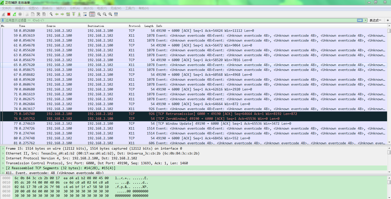

  我使用 NDK 客户端项目与 PC 通信,并使用套接字实现 TCP 堆栈。但是当我将 TCP 数据包发送到 PC 时,控制台显示重新传输超时。 我发现 Wireshark 捕获的数据包是 X11 protocls.我 知道如何解决这个问题?
  在下图中,我立即使用 demonnew 函数调用 dtask_tcp_hello 函数。代码是:hecho = DemonNew(sock_stream,0.6000,dtask_tcp_hello,OS_TASKPRINORM,OS_TASKSTKNORM,0, 3);
  DSP 作为服务器、PC 作为客户端。TCP 传输缓冲区大小为32768、TCPREASMMPKT=8。
  DSP IP 地址为192.168.2.100、PC IP 地址为192.168.2.102。 该软件为 NDK 2.21.2.43和 CCS5.5。

    升级到较新的 NDK 和 CCS 版本可能是个好主意。
