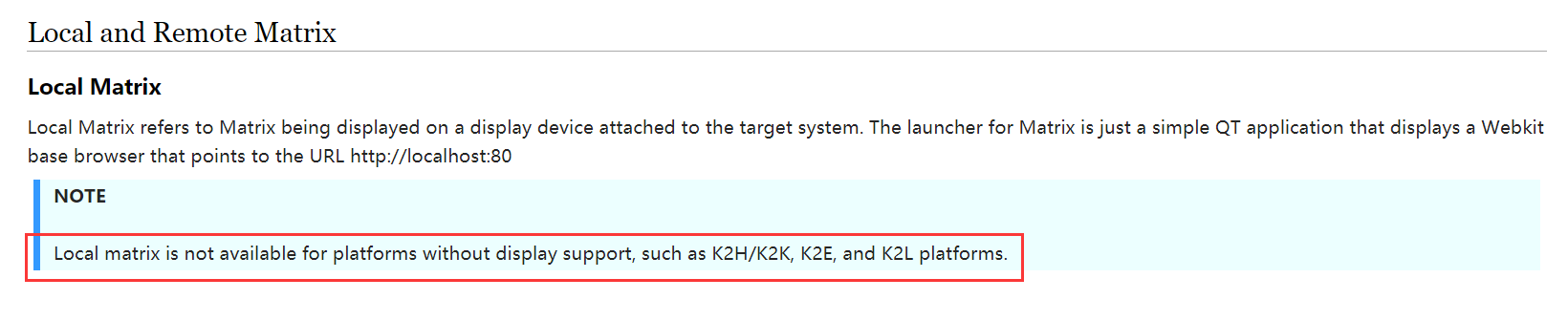

我正在 ,66AK2G02的 SDK04.01、并且我发现 66ak2g02上的 Matrix 无法正常工作。 SDK 04.01的文件系统上没有 matrix 浏览器 bin 文件。
有什么解决方案?
BR、
Vefone

    您是否在 ProcSDK 4.1文件系统中查找此矩阵目录?
    Uda:~/work/ti-processor-sdk-linux-k2g-evm-04.01.00.06/filesystem/tisdk ls usr/share/ma
    人/       Matrix-GUI-2.0/
    您是否按照包装盒中随附的 K2G 快速入门指南进行了开箱即用演示? 我没有看到矩阵启动器有任何问题。 请参阅使用 ProcSDK 4.1运行。 它是您尝试运行的吗?

    Rex Chang、如果使用网络、我可以访问矩阵 GUI。但它不能显示在 LCD 上、我希望它在 LCD 上工作正常。

    Rex Chang、我想 在 k2g-EVM 上测试本地矩阵。 应该可以。因为我在内 核上看到了 DTS 文件: arch/arm/boot/dts/keystone-k2g-evm-lcd.dts

    K2G 不支持 LCD 屏幕上的矩阵启动器。 它在 AM57x 平台上受支持。 K2G LCD 支持标准模式和 TI kmstest。 两个颜色框都显示在 LCD 屏幕上。

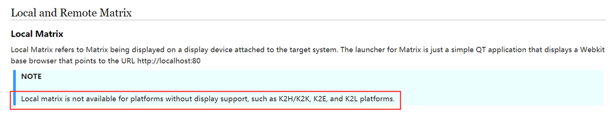

    我曾就 K2G 的本地矩阵进行过几次内部讨论。 当前文件系统没有 Weston 软件包、也没有用于 GUI 的 Qt。 包括 K2G 在内的所有 Keystone-2平台不支持本地矩阵。 我将更新文档以反映 K2G 不支持本地矩阵。
    如果您可以分享您的本地矩阵的应用、我们将评估业务案例的支持情况。
