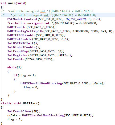

我想问如何将 C6748 Starterware 修改为 C6747使用 Starterware
    其他人提出了这个问题。 一些线程:
    e2e.ti.com/.../143915
    e2e.ti.com/.../529908
    至于外设控制器、C6747几乎是 C6748的子集。 只要您不使用不存在的控制器或不存在的实例,大多数 Starterware 驱动程序代码就应该起作用。 处理器之间的引脚多路复用器差异很大。 需要小心地重写该代码。 DMA 模型也略有不同。 DMA 示例需要重写。 您尝试使用什么功能?
    感谢你的答复
    起初、我使用 Starterware 通过 GPIO 控制 LED 尝试使用 C6747、通过修改.cmd 文件成功实现了我想要的结果。 稍后、但当我使用 UART 中断接收数据并将其原样发送时、发送和接收的数据总是不同的、考虑到几天没有答案、非常痛苦。 总的问题仍然存在。 CMD 文件。 这是我的程序。
    再次感谢!
    如果您难以查看代码片段。 您有许多文字常量、需要花费大量精力来跟踪。 此外、某些已定义的常量的值也未显示在代码片段中。 您应该布置完整的项目而不是图像。 更易于查看。
    我已在此处将一些 C6748 Starterware 示例的端口发布到 C6747:
    e2e.ti.com/.../637043
    建议您在上面的链接中尝试 UART 代码。
