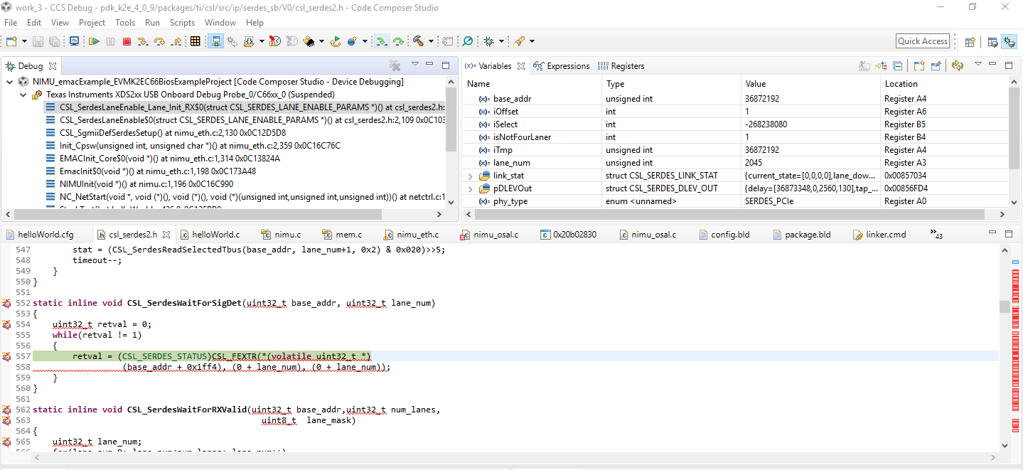

    Etcp_PKTDMA_TX 和 NETCP_PKTDMA_RX 存储器区域和映射看起来正常。 您是说代码卡在 CSL_SerdesLaneEnable_Lane_Init_RX 函数上吗?
    此致、Eric
     NETCP_PKTDMA_TX 和 NETCP_PKTDMA_RX 的存储器区域正常,但 TX 和 RX 中所有参数的值都为0 ( TX_ENABLE Rx 情况下禁用且相同) ,还想知道为什么 “代码卡在 CSL_SerdesLaneEnable_Lane_Init_RX 函数上? "

    我无法重现您的问题。 我查看了工作中的 K2E EVM 上的寄存器、它没有卡在 CSL 串行器/解串器调用上、而且 ETCP_PKTDMA_TX 和 NETCP_PKTDMA_RX 也是0。 执行测试时、是否已将以太网电缆连接到端口0?
    此致、Eric
    此外、您还使用了 MCSDK 3.1.4.7、它已经停产。 请在 K2E 上使用最新的 Processor SDK RTOS 4.3、我记得 MCSDK 存在一些 SerDes 问题。

      在 K2E 的最新4.3版本中运行" Nimu_emacExample_EVMK2EC66BiosExampleProject "时、代码在" CSL_SerdesWaitForSigDet "上进行结构化。 您能解释一下原因吗?
    Anshul
    我们在运行测试时不会遇到这样的问题。 如果它卡住、则意味着它没有从串行器/解串器电平检测到远程侧的信号。 检查以太网电缆是否已连接到 EVM 的第一个以太网端口。
