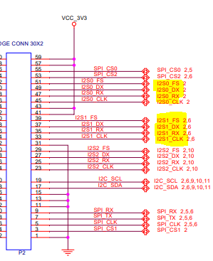

    KTR、
    我认为您无法将 CMB 的所有8个麦克风连接到 C5535 eZdsp。 仅仅是 I2S 线路不够。
    您可以使用 I2S0和 I2S1实例从 CMB 连接4个麦克风、如下所示。 它们位于板的边缘连接器上。 还有 LMB http://www.ti.com/tool/TIDA-01470 、您可能只想查看4个麦克风。
    请记住、CMB 上的 PCM1864是 I2S 上的主器件、您必须将 DSP I2S 实例配置为从器件。
    另请参阅 https://e2e.ti.com/support/dsp/c5000/f/109/t/637967#pi317310=5 、其中我帮助某人使用 LMB 但使用1个 I2S 实例将音频从 EVM5517管道传输到 C5535ezdsp。 此帖子应包含一些对您也有帮助的信息。

    你(们)好 Lali
    如上图所示、我连接了。它的工作效果不如使用一个麦克风那么好。 使用一个 Mike、工作正常、但当我使用 CMB 电路板连接到 c5535时、工作不顺利。我是否知道我需要做更多的事情来将我的语音从 CMB 电路板传输到 tms320c5535套件。

    当我将 CMB 直接连接到 c5535电路板时、它不工作、但当我通过耳机(单麦克风)连接时、它工作正常。
    当我将 CMB 连接到 c5535时、我正在进行一些连接错误、但我不理解我在哪里做了错误。
    此外、我还进行了连接、如上面的连接中所述
    我从 CMB 到 c5535的连接如下
    CMB             C5535_引脚编号                       C5535_信号_名称
    GND 1                                                                  GND
    3V3                                  59                                                               3V3
    12C_SCL                       19                                                                I2C_SCL
    12C_SDA             17                                                                I2C_SDA
    I2S BCLK                        45                                                                I2S0_CLK
    I2S LRCLK                     51.                                 I2S0_FS
    DSP 数据1           47                                                                I2S0_RX
    DSP BCLK                      33                                                                I2C1_CLK
    DSP LRCLK                   39                                                                I2C1_FS
    DSP DATA2                    35                                                                I2S1_RX
    这些是我从 CMB 到 c5535之间的联系、我能知道我哪里出了错误、或者我需要做哪些改进

    KTR、
    您是否已将固件配置为启用 I2S0和 I2S1? 耳机连接到 C5535 eZdsp 上的 I2S2、因此您必须相应地修改软件。
    I2S 接口是否配置为从接口? 您必须考虑 CMB 的 PCM1864编解码器是否为主器件。
    Lali

    KTR、
    请参阅 CSL 中的音频处理演示、该演示位于 C:\ti\c55_lp\c55_CSL_3.08\demos\audio-preprocessing 中、其中显示了如何启用这些 I2S 接口。
