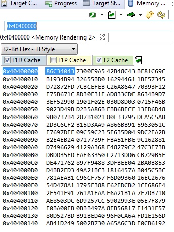

    您好、Janardan、
    我看不到问题。 我在 Linux 中启用了 OCMC、并使用 CCS 连接到 DSP1内核。 然后从 DSP 修改了 OCMC 存储器空间。 在 Linux 端、我使用 devmem2转储了存储器、而 OCMC 存储器反映了从 DSP 修改的内容。
    更改之前、CCS 将 OCMC 存储器显示为0x40400000:
    Linux 转储在修改内容之前会看到相同的内容
    root@am57xx-EVM:/sys/bus/platform/drivers/omap-rproc devmem2 0x40400000
    /dev/mem 已打开。
    映射到地址 bb6fd6000的内存。
    在地址0x40400000 (bb6fd6000):0x86C34043上读取
    root@am57xx-EVM:/sys/bus/platform/drivers/omap-rproc devmem2 0x40400004
    /dev/mem 已打开。
    映射到地址 bb6f45000的内存。
    在地址0x40400004 (0xb6f45004)处读取:0x7300E9A5
    root@am57xx-EVM:/sys/bus/platform/drivers/omap-rproc devmem2 0x40400008
    /dev/mem 已打开。
    映射到地址0xb6eff000的内存。
    在地址0x40400008 (0xb6eff008):0x42B48C43上读取
    root@am57xx-EVM:/sys/bus/platform/drivers/omap-rproc devmem2 0x4040000C
    /dev/mem 已打开。
    映射到地址 bb6ff1000的内存。
    在地址0x4040000C (bb6ff100c):0xBF81C69C 处读取

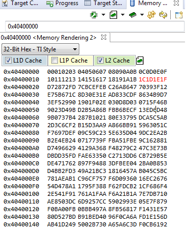

    通过 CCS 修改 DSP1中的 OCMC 内容:
    从 Linux 转储 OCMC 内存:
    /dev/mem 已打开。
    映射到地址 bb6f61000的内存。
    在地址0x40400000 (0xb6f61000)处读取:0x00010203
    /dev/mem 已打开。
    映射到地址 bb6f32000的内存。
    在地址0x40400004 (bb6f32004):0x04050607处读取
    /dev/mem 已打开。
    映射到地址 bb6fc1000的内存。
    在地址0x40400008 (0xb6fc1008)处读取:0x08090A0B
    /dev/mem 已打开。
    映射到地址 bb6f5c000的内存。
    在地址0x4040000C (bb6f5c00c)上读取:0x0C0D0E0E0F
    root@am57xx-EVM:/sys/bus/platform/drivers/omap-rproc devmem2 0x40400010
    /dev/mem 已打开。
    映射到地址 bb6fad000的内存。
    在地址0x40400010 (b6fad010):0x10111213处读取
    root@am57xx-EVM:/sys/bus/platform/drivers/omap-rproc devmem2 0x40400014
    /dev/mem 已打开。
    映射到地址 bb6f3a000的内存。
    在地址0x40400014 (bb6f3a014)读取:0x14151617
    root@am57xx-EVM:/sys/bus/platform/drivers/omap-rproc devmem2 0x40400018
    /dev/mem 已打开。
    映射到地址 bbb6fb6000的内存。
    在地址0x40400018 (0xb6fb6018)上读取:0x18191A1B
    root@am57xx-EVM:/sys/bus/platform/drivers/omap-rproc devmem2 0x4040001C
    /dev/mem 已打开。
    映射到地址 bb6f18000的内存。
    在地址0x4040001C (0xb6f1801c)上读取:0x1C1D1E1F
    CCS 屏幕作为参考:

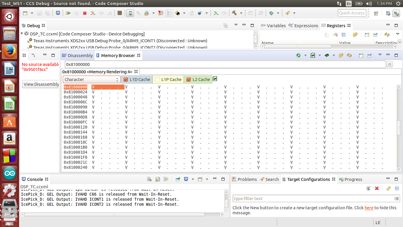

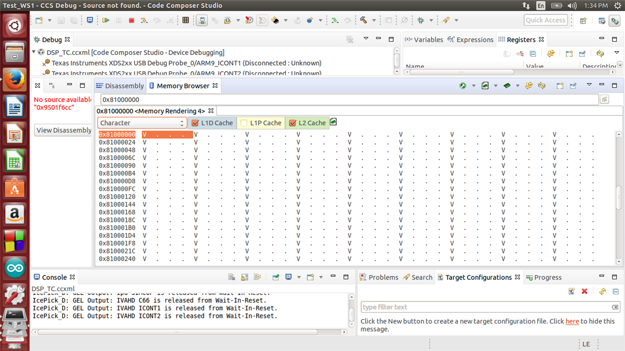

    我尝试访问地址0x81000000处的 DDR - SDRAM 存储器、下面所连接的是从 CCS 存储器窗口中看到的存储器位置。从 DSP 完成写入后、似乎是正确的。
    我尝试使用 devmem2从 A15读回该数据。 结果如下所示。
    root@am57xx-EVM:~# devmem2 0x81000000
    /dev/mem 已打开。
    映射到地址 bb6f4a000的内存。
    在地址 0x81000000 (bb6f4a000)处读取:0x00000000
    root@am57xx-EVM:~# devmem2 0x81000004
    /dev/mem 已打开。
    映射到地址 bbb6f9b000的内存。
    在地址 0x81000004 (0xb6f9b004)读取:0x00000000
    root@am57xx-EVM:~# devmem2 0x81000008
    /dev/mem 已打开。
    映射到地址 bbb6f7b000的内存。
    在地址 0x81000008 (0xb6f7b008)上读取:0x00000000
    root@am57xx-EVM:~# devmem2 0x8100000C
    /dev/mem 已打开。
    映射到地址 bbb6fb5000的内存。
    在地址 0x8100000C (bbb6fb500c)上读取:0x00000000
    root@am57xx-EVM:~# devmem2 0x81000010
    /dev/mem 已打开。
    映射到地址 bb6f0c000的内存。
    在地址 0x81000010 (bb6f0c010)上读取:0x00000000
    root@am57xx-EVM:~# devmem2 0x8100023C
    /dev/mem 已打开。
    映射到地址 bb6f9a000的内存。
    在地址 0x8100023C (0xb6f9a23c)上读取:0x00000000
    root@am57xx-EVM:~# devmem2 0x8100035C
    /dev/mem 已打开。
    映射到地址 bb6fb000的内存。
    在地址 0x8100035C (bb6fbb35c):0x00000000处读取
    root@am57xx-EVM:~#
     所有值均为0、我无法找出问题。
    要将 SDRAM 用作 ARM-DSP 之间的共享存储器、我是否应该从 ARM/DSP 端进行任何配置?
    Janardan
