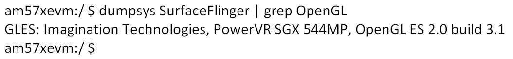

我们的客户向我们发送了有关使用 PROCESSOR-SDK-Android-AM57X 的 OpenGL ES 版本的问题。
问题:
您能否告诉我们"哪个版本的 OpenGL ES 支持 PROCESSOR-SDK-Android-AM57X?"
    您好、Matusan、
    我在 EVM 上运行了以下命令以获取版本号:
    我的板运行的是带 OpenGL ES 2.0的 TI Android SDK 5.0。
    Krunal
