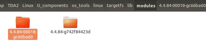

    大家好、Owen、
    请确保/lib/modules.中存在与内核版本类似的文件夹名称(您可以通过在目标上运行 uname -a 来获取内核版本) 这将确保模块已加载。
    Shravan
    尊敬的 Shravan:
    uname -a:
    Linux dra7xx-EVM 4.4.4.8.84-00018-gc66ba60 #15 SMP 抢占 Mon Oct8 16:01:27 CST 2018 armv7l GNU/Linux
    这是我的模块文件
    大家好、Owen、
    感谢您提供信息。 模块和内核版本相同。
    我建议使用发行版中提供的文件系统创建一个新卡、并重新构建 VISION-SDK、Linux。
    请勿对自动登录进行更改、并检查您是否能够运行 Vision-SDK。
    只有在该操作正常后、请尝试上述更改以进行自动登录。 您还需要确保 VISION-SDK 应用程序不接受 stdin 的输入。  如果存在用户输入、则在后台运行进程将不起作用。
    Shravan
