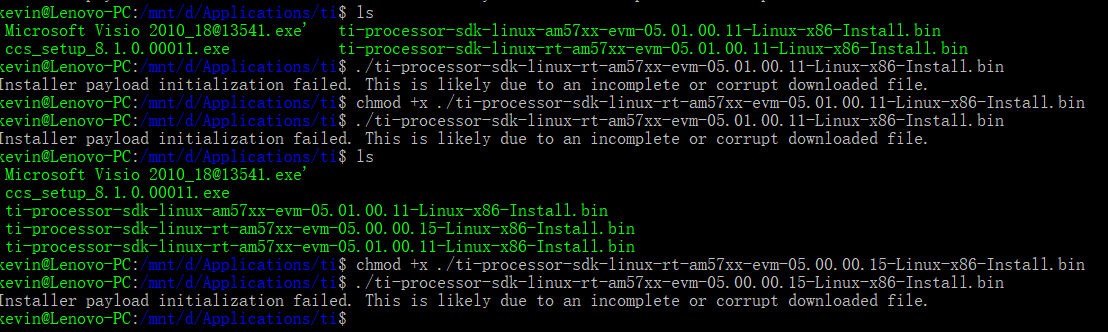

    您好、Pavel、
    我已经下载了 SDK 作为文件
    ti-processor-sdk-linux-am57xx-evm-05.01.00.11-Linux-x86-Install.bin
    但我未能找到文档所描述的安装程序。
    那么、您能否告诉我如何获取安装程序?
    谢谢你
    Shihao
    Shihao、
    ti-processor-sdk-linux-am57xx-evm-05.01.00.11-Linux-x86-Install.bin 是安装程序。
    您需要使用 chmod 命令授予执行权限,然后可以安装。 如需更多信息、请查看以下用户指南:
    software-dl.ti.com/.../Overview_Getting_Started_Guide.html
    帕维尔
    我尝试下载、每次它显示下载完成。 但每次结果的 bin 文件不够大(3.3G)时
    但是,当我开始安装时,会出现以下错误:
    Shihao、
    您需要安装 SDK-Linux (而不是 SDK-Linux-RT)。
    请向我提供您拥有的以下命令的输出:
    $ ls -al ti-processor-sdk-linux-am57xx-evm-05.01.00.11-Linux-x86-Install.bin
    -rwxr-xr-x 1 pbotev mmsol 3411833997 11月15日15:15 ti-processor-sdk-linux-am57xx-evm-05.01.00.11-Linux-x86-Install.bin
    $ ti-processor-sdk-linux-am57xx-evm-05.01.00.11-Linux-x86-Install.bin
    您还可以使用 Linux SDK MD5校验和来验证下载过程是否成功。
    帕维尔
    我现在可以安装它。 谢谢你。 我现在可以关闭它。
