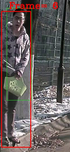

我试用了一个 SSD 模型、buf 发现在某些视频帧中、eve 平台和 PC 主机仿真的结果是不同的

    我使用仿真器运行独立测试、但无法获取层级跟踪数据。 独立测试和 PC 之间的结果与检测盒的某些像素不同、这是预期的结果。

    我将相同的输入导入到平台中、最终得到的结果与 PC 相差一个像素。
    通过这一点、我们认为、使用相同的输入图像时、VPE 和 tidlpreproc 链接的输出与使用 OpenCV 从输入图像获取 RGB 数据的 PC 不同。
