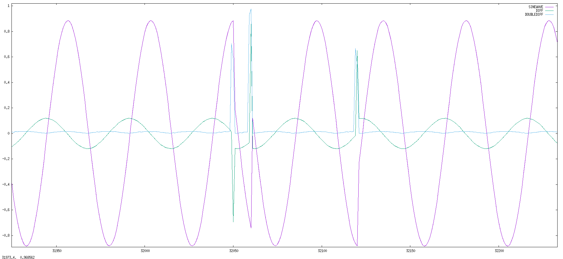

我正在使用 DMA 为 MCASP 提供服务、并使用已知的正弦波输入来验证设置。 我在波形中以随机间隔获得不连续性、这看起来像是丢失的数据。 发生这种情况时、MCASP 不会指示溢出或 DMA 错误。
我看到了以下描述类似行为的文章:
https://e2e.ti.com/support/dsp/omap_applications_processors/f/42/t/150666
上述帖子的解决方案是修复初始化序列中遗漏的内容。
在本例中、我在使用发送时钟时将数据计时到 MCASP 中(ACLKXCTL 异步位被清零)。 TRM 章节22.3.12.2指示接收寄存器应在发送寄存器之前置位。 但是、它还指示是否使用外部时钟、它必须在初始化之前运行。 如果发送部分为接收部分计时、是否应首先配置接收部分? 在这个序列中的哪个点应该配置 RFIFOCTL 和 REVTCTL?
    这是什么软件? 哪个版本?
    这是在4.9内核上运行的自定义驱动程序。 由于某些接口模式、我们无法使用基于达芬奇-McASP 的标准音频驱动程序。 我知道这不是基于支持的 TI Linux SDK、但我认为与 MCASP 配置步骤相关的问题应该与底层软件无关。

    感谢您的回答。 根据您链接的示例、我非常确定我使用的初始化代码是正确的。

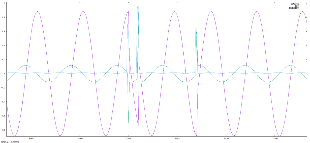

    有关我的设置的更多信息。 我使用 ARM 内核配置 DMA、将数据从 MCASP 移动到 PRU 共享存储器中。 DMA 回调用于中断 PRU、以通知其数据已就绪。 PRU 会处理数据并将其移至 PRU 共享存储器中的另一个缓冲区。 达到某个阈值后、PRU 会配置并启动 DMA 传输、以将处理的数据移动到 DDR 中。 McASP DMA 的初始化基于 sound/soc/cDaVinci / Davinci-McAP.c、而 PRU DMA 设置基于 PRU 软件支持包中的 examples/AM335x/PRU_edmaConfig。 MCAASP 和 PRU 都使用 EDMA TC0。 ARM 内核和 PRU 之间的通信由 Remoteproc/RPMsg 完成。
    这在99%的时间内都能正常工作、但我确实会不断地出现间歇性数据丢失的情况。 下图显示了三个压降组合在一起、形成了35000个点的完美运行。
    您好、Andrew、
    这是一个非常复杂的过程。 您能将问题隔离在较小的一部分吗? 例如、McASP 在 PRU 处理步骤中捕获数据时是否会发生数据丢失?
    Nick
    Nick、
    我已验证 PRU 到 DDR DMA 传输在具有代表性的工作条件下是否正常运行。 我是通过在程序分配后将 DDR 内容归零来实现这一点的。 McASP 到 PRU DMA 的运行正常、但我将已知值和模式写入传出的 PRU 缓冲区、而不是处理传入数据。 PRU 至 DDR DMA 被正常触发。 采集完成后、我将结果与已知输入进行了比较。 数据符合我的预期。
    我的一位同事帮助我验证了操作例程是否按预期运行且不会损坏数据。
    因此、这会留下 McASP 到 PRU DMA 的传输。 我已使用与输出不匹配的已知输入。 但是、为了尝试其他操作、我开始使用 PRU 周期计数器来计时采集。 我在开始时启动周期计数器、并在接收到最后一个 McASP 到 PRU 传输后读取它。 我看到的是高于预期的周期计数、在较长的运行时间内更明显。 我知道、由于 PRU 必须轮询中断、处理数据以及与 EDMA 进行交互、因此会有一些额外的延迟。 但是、我的假设是、此延迟很小、不同规模的采集之间应相当一致。 例如、我进行了一次采集、需要20016 MCASP 到 PRU DMA 传输、但周期计数器指示20129传输发生了足够的时间。 需要2016年转账的跑步仅需2016年转账。 在我看来、这表明在较长的采集过程中从未发生过某些转移。 我确实启用了 RDMAERR 和 ROVRN 中断、但它们永远不会被触发。 我还应该尝试其他什么?
